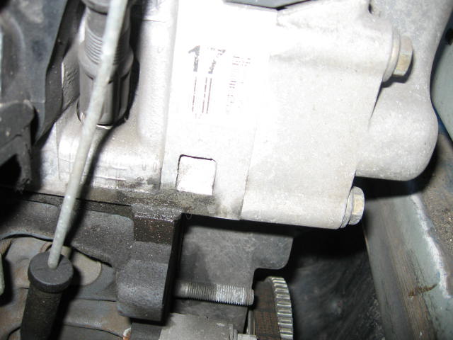

Cieknie (poci sie) z pod glowicy
Niewiem czy mam sie juz bac, czy dac sobie z tym spokuj, bo na ulice jeszcze nie kapie. Moze zalanie silnika syntetykiem przyspieszylo ten wyciek. Tak czy owak na najblizszej wymianie oleju wracam do semi. Na foto wyglada to tak:
Napisz jaki przebieg, kiedy zostal zalany pelny syntetyk. Na 100% nie jest to wina oleju. Mi to wyglada bardziej na chlapanie spod miarki oleju. Czy czasem sie przegrzal sie silnik choc na chwile, uszczelki pod glowice sa bardzo delkatne.
Poza tym to tylko fiat, w firmowkach, nie zalowanych, a widzialem 6szt przebiegi po okolo 50tys km, w kazdej mokro z kazdej strony, ale sie nie leje. Oprocz tego ze wszystko zabadziane olejem to jest ok, silniki smigaja. Od nowosci na semi 10W40, takze olej nie ma nic do rzeczy.

Zalalem syntetykiem przy 18kkm, a teraz mam 30kkm. Zapewniam ze nigdy silnika nie przegrzalem wink.gif

Nie uwierzę w winę oleju. Faktycznie wygląda to jakby albo uszczelka, albo źle założony bagnet od oleju i w czasie jazdy delikatnie ci pobryzgało grinser006.gif

Zle zalozony bagnet tez wykluczam grinser006.gif Mysle zeby zalac teraz Valvoline MaxLife 10W-40 moze cos pomoze wink.gif

nie sadze by to byla wina syntetyka - ja mnei j wiecej przy takim przebiegu jak ty zalalem syntetyk a teraz mam juz ponad 50 kkm - nic nie cieknie

mysle ze wiecej zaszkodzisz takim mieszaniem z olejami niz pomozesz...
Tak jak Twoi koledzy, wątpie, żeby to była wina oleju.
Spkojnie mi teraz niedawno (przebieg 20 tys km) wymieniali na gwarnacji oring cewek bo też sie lał olej - i to w dodatku jeszcze semi - Selenia. Teraz jeżdżę na full syntetyku.
Także spokojnie , wycieki przy 30 tys nie są spowodownae przez mianę oleju z semi na full synteik, co innego jakbyś miał 80-100 tys wtedy można byłoby sie doszukiwać, ale nie przy 30 smile.gif

proponuję dokładnie wymyć odtłuścić i przyjrzeć się skąd ta plama, być może to przypadkowe zachlapanie

Wyczysć to miejsce dokadnie i zobacz czy za jakiś czas znowu sie zabrudzi. Moze podczas sprawdzania poziomu oleju wyciagając miarkę pobrudziłeś niechcacy to miejscie wink.gif

eee.... zrob jak mowia chlopcy, co do wycieku to wiesz moja panda miala gorsze perypetie silnikowe i nic sie zlego nie dzieje. a 30 kkm to zaden przebieg i zmiana oleju nie powinna miec az takiego wplywu. Swoja droga konstrukcja i jego roznych elemtow eksploatacyjnych nie wyklucza ze to faktycznie przypadkow zabrudzenie...

Tak czy inaczej musze wymyc to miejsce i czekac cierpliwie co dalej. Boje sie ze skoro cieknie na zewnatrz to przyszlosci zwali mi sie UPG od wewnatrz silnika a wtedy to juz wiadomo sick.gif
