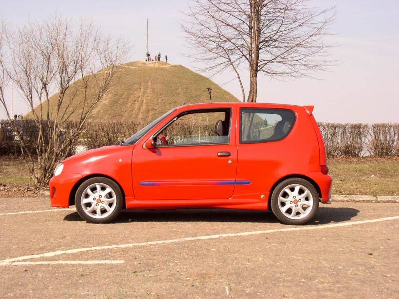

Czesć
To interesujesz sie progresami a pytacz czy będzie twardo?? Na tym ma być twardo smile.gif
a na tych fotkach z tego co widze jest sportek, wiec Twój usiądzie 1,5cm więcej..... wg mnie
