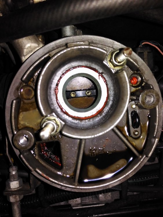

Dziś troche więcej informacji. Więc tak: Odma drożna jest, jakieś małe ilości "majonezu" w odmie. Talerzyk nad przepustnicą zarzygany olejem jak cholera. Dolot czysty, filtr też czysty. Hmm, kompresja mierzona typowo na zimnym. Pierwszy od rozrządu 7bar !! Pozostała reszta równo po 12.5 bar. Wcześniej kilka godzin temu odpalony żeby przejechać bliżej domu, przy odpaleniu piękna niebieska chmurka.
