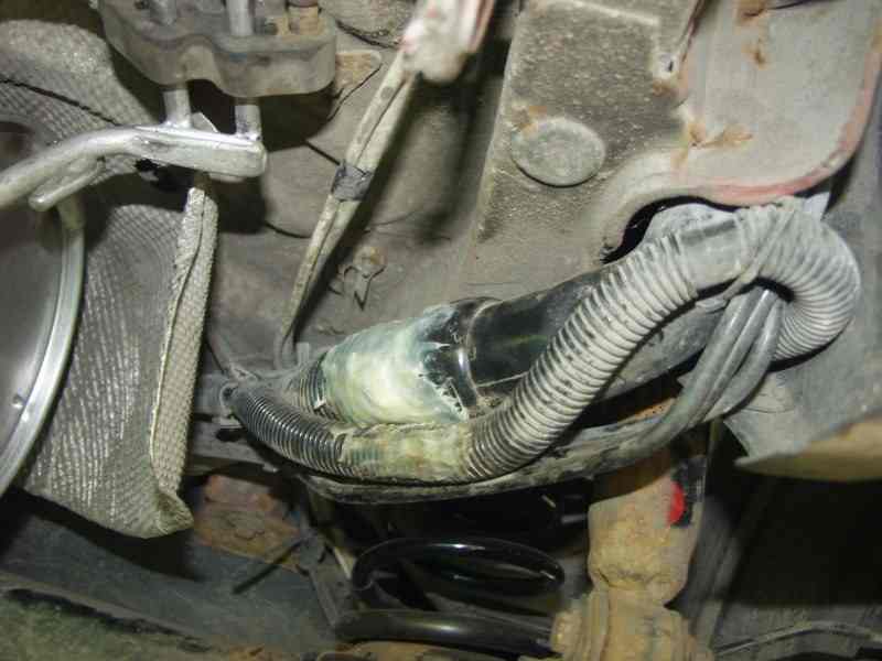

a oto spustoszenia, jakie zostały mi wyrządzone oraz desperackie próby ich naprawy - niestety mało skuteczne furious.gif

prowizorki bywają najtrwalsze, ale pozostają prowizorkami.
ewentualne rozszczelnienie może spowodować, że paliwko poleci na bęben hamulcowy. wtedy o tragedię nie trudno angryfire.gif
IMO skoro już to naprawiasz to lepiej kup albo dotocz tuleję i ją tam wstaw, uszczelnij odpornym silikonem i skręć opaskami. z doświadczenia wiem, że to zdaje egzamin.
z tego co widzę to chyba jest to zywica poliestrowa. mało który polimer jest odporny na działanie paliwa. żeby się przekonać wystarczy wlać Pb do plastikowej butelki. polichlorek winylu poprostu zmięknie.
jeśli diagnosta wejdzie pod auto to na bank nie da ci przeglądu.
jeśli masz lpg to do czasu naprawy odepnij pompę, spuśc resztkę paliwa a auto odpalaj na gazie, ciepło jest to nic mu się nie stanie jak nie będziesz butował zimnego silnika.

nie bez problemów, ale w końcu naprawione... ciekaw jestem na jak długo to starczy zważywszy, że stosunkowo często jeżdżę po żwirówkach, kocich łbach itp... jednego jestem pewien po roku wożenia się tym wynalazkiem - nigdy więcej żadnych fiatów!!!! furious.gif
