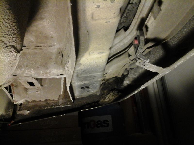

Foto prawej podłużnicy

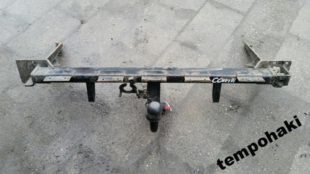

a rozważałeś zamontowanie oryginału?
Edytowane przez exen
taka sama sytuacja z brakiem podparcia zderzaka jak w moim pierwszym linku. Te kilka płaskowników nie wypełni zderzaka tak jak tylna belka. Chyba że tam powinny być przykręcane jakieś wypełniacze. Ale nie ma.

Ma ktoś może foto podłużnicy po zdjęciu tylnej belki?
Edytowane przez klawo
Ale jak wygląda :oslabiony:
