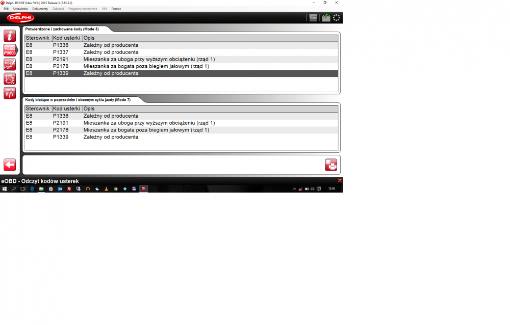

Teść ma problem z autem peugeot 308 1.6 16V z turbiną 150km po podłączeniu auta do kompa wyszły następujące błędy:
P1336 - Według moich ustaleń wypadanie zapłonów
P1337 - wypadanie zapłonów na 1 cylindrze?
P1339 - wypadanie zapłonów na 3 cylindrze?
P2191 - Mieszanka zbyt uboga na wyższym obciążeniu (rząd1)
P2178 - Mieszanka zbyt bogata na biegu jałowym (rząd1)
W przypadku pierwszych 3 błędów do sprawdzenia cewki, świece.  Spróbuję zamienić cewki miejscami jeśli wyjdą błędy w innych bankach to wiem że cewki :) jak macie jakieś sugestie smiało pisać. Od której strony liczyć cylindry? od rozrządu?
A co w przypadku błędów bogatej i ubogiej mieszanki? Może to być powiązane z wypadaniem zapłonów?
