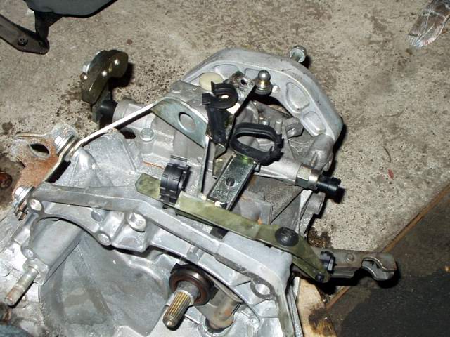

Mam pytanko: Gdzie mozna znalezc czujnik, ktory odpowiada za wlaczanie swiatla cofania w SC 1.1?
Na poczatku myslalem ze zarowka padla ale po wymianie na nowa dalej jest to samo. Same styki przy lampie tez sa OK.
Zerknalem rowniez tez w okolice drazka biegow - pod mieszek - ale tam nie znlazlem tego czujnika frown.gif

cos mi sie wydaje ze to bedzie gdzies w okolicach skrzyni
w ccs-ie jest na gorze skrzyni kolo linki predkosciomierza...

ta czarna wtyczka po prawej
