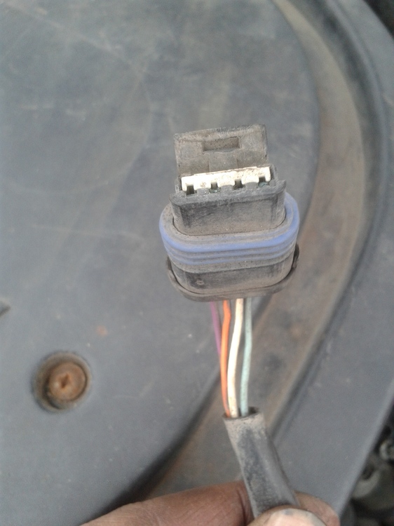

Co to za wtyczka?
witam pytanko jak w temacie. Zwisala od dolu tylko wyciagnalem ja do gory pod maske. Idzie za zbiorniczek z plynem hamulcowym. auto z podtlenkiem gazotu
nie jest to wtyczka z oryginalnej wiazki wiec pewnie cos z lpg

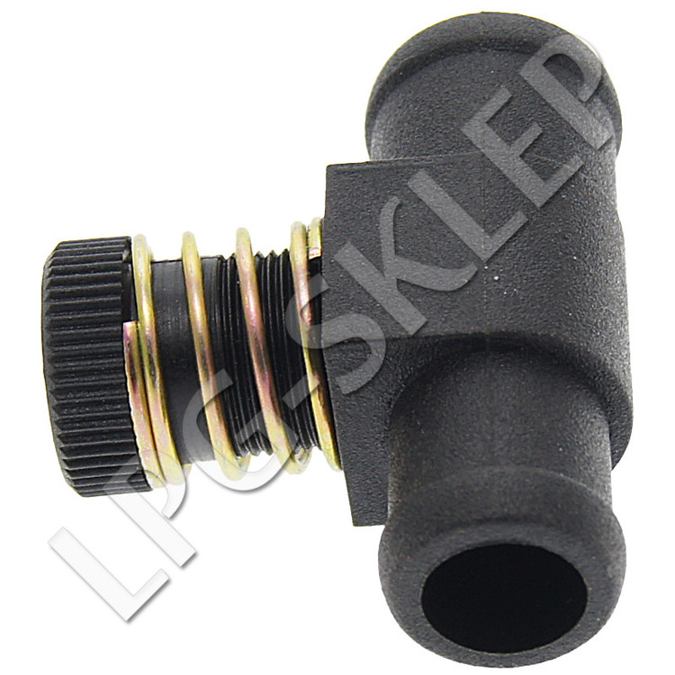

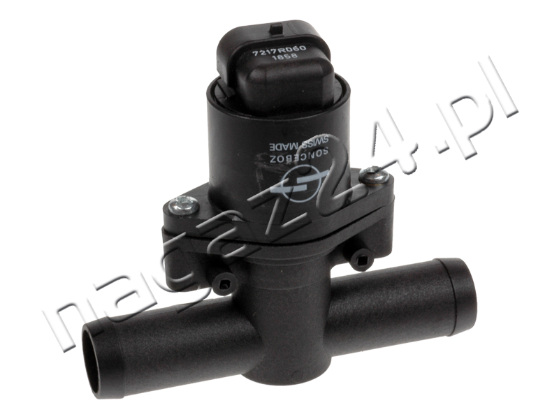

Wtyczka od silnika krokowego LPG. Pewnie przerabiali  II gen na I i zamontowali zwykły register, a wtyczka to pozostałość po wspomnianym silniczku.
Register
Krokowy
Dzieki Rafi, zgadza sie u mnie jest ten register. A po co sie przerabia II gen na I ?
Jak ktoś nie daje rady ustawić II gen to przerabia na I, takie chodzenie na łatwiznę.
