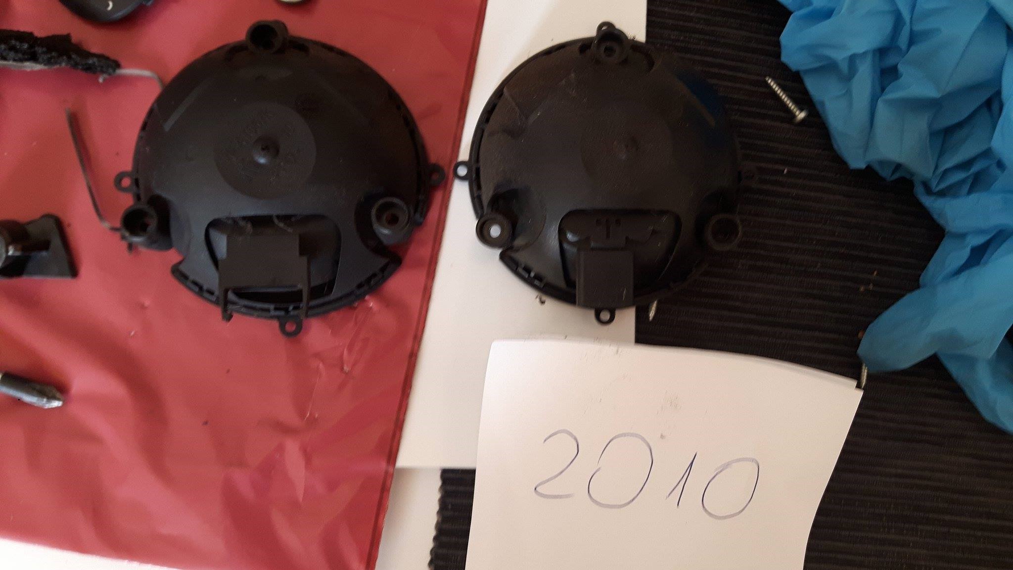

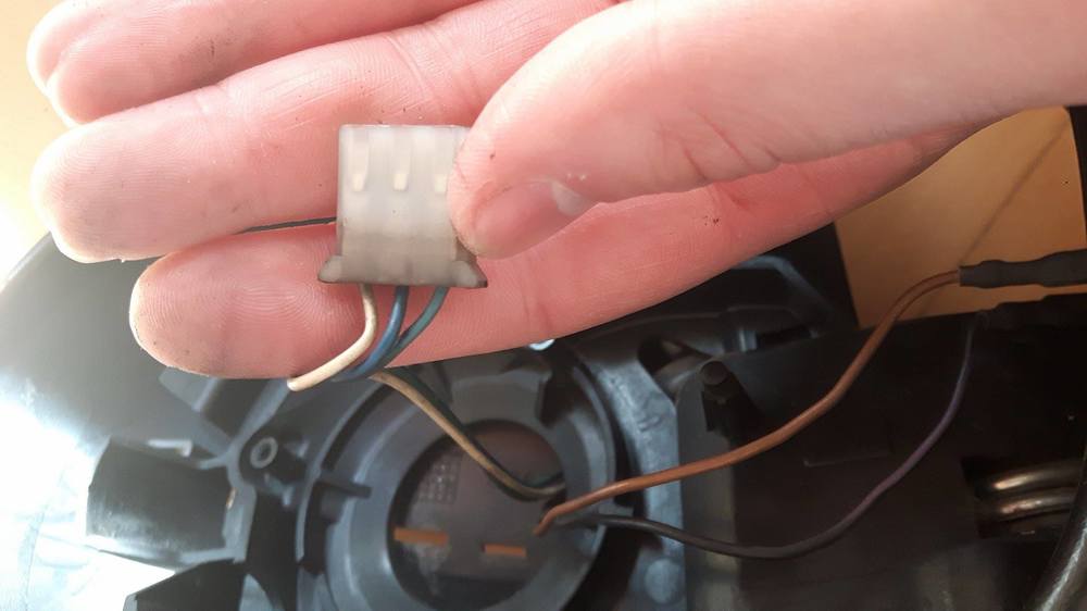

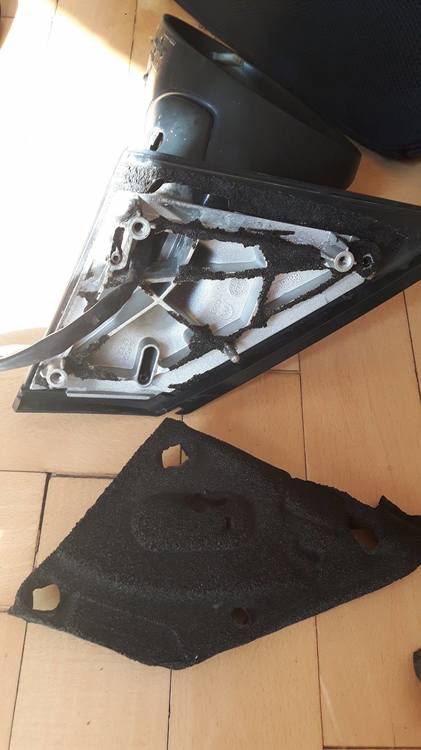

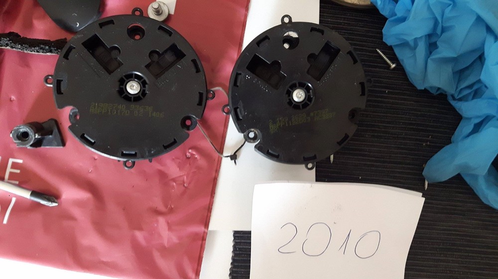

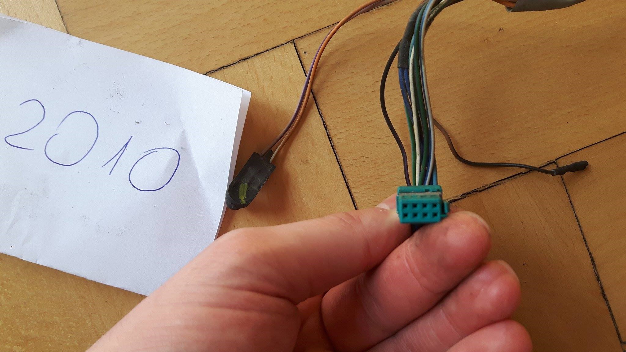

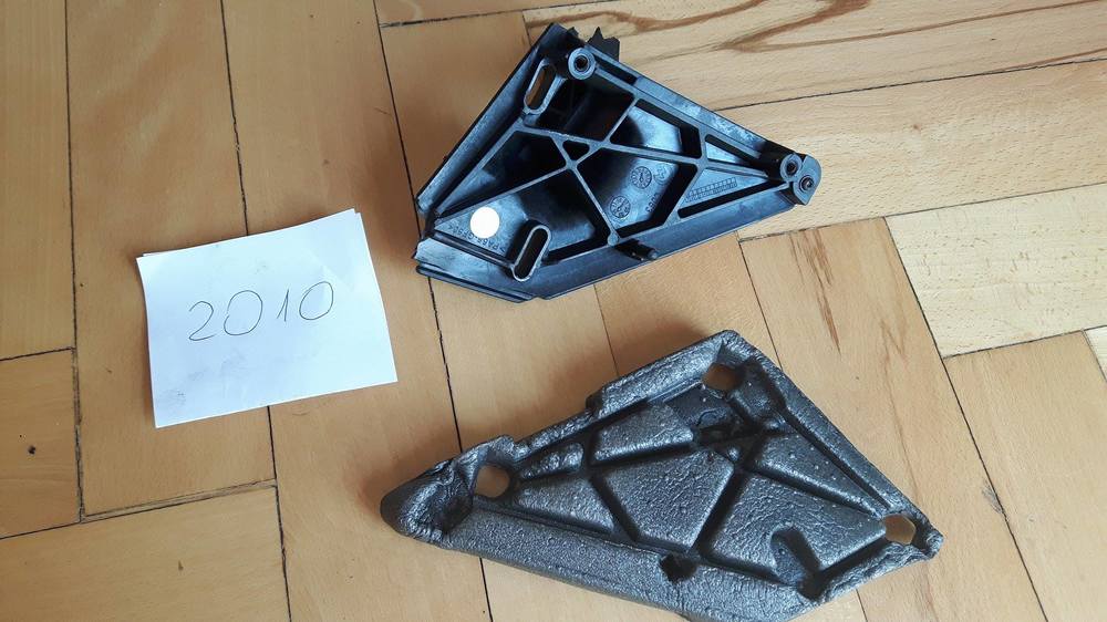

Informacja dla potomnych...
Moja croma z 2010r miała mieć lusterka 7 i 5 pinowe. Po rozebraniu lusterka kierowcy okazało się że jest tam 12 pinów. Daty się zgadzają więc nie zakładam że ktoś wcześniej zmieniał lusterko. Ciekawe czy pod koniec produkcji zaczęli pakować co mieli na półkach?!
Lusterko "dawca" które kupiłem miało 9 pinów. Okazało się że różnica między lusterkami nie jest tylko w pinach. Różnią się od siebie kostką która wchodzi do silniczka kąta szkła oraz wykonaniem wewnętrznym (wygłuszeniem). Dodatkowo jedno wykończone częściami metalowymi, drugie plastikiem.
Zdjęcia poniżej pokazują różnicę.
Elementy z lusterka 12 pinów podpisane 2010, elementy z lusterka 9 pinów bez podpisu.
Zostało mi kilka dobrych części z lusterka dawcy. Jeżeli ktoś ma jakąś potrzebę śmiało pisać.
