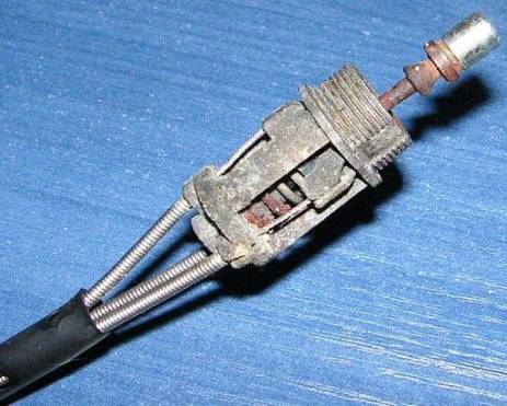

Siemka... Kupiłem lusterka od passata b2 i chcę je zaadoptować w vw polo... Nie pytajcie po co ani jak w każdym razie otwory w słupku w miarę pasują problem natomiast dotyczy tego, że lusterka a w zasadzie cięgła idące do dżojstika sterującego lusterkami są za krótkie. Po prostu w passacie dżojstik znajduje się bliżej lusterek niż w polo.
Dodam jeszcze że przekładka starych linek do nowych lusterek też chyba się nie uda gdyż zarówno linki jak i dżojstiki są już dość mocno skorodowane. W tych od passata wszystko jest czyściutkie - niestety linki są za krótkie...
Macie jakieś pomysły na przedłużenie tych linek? Może można je kupić w odpowiedniej długości? A może jest jakiś warsztat który takie rzeczy robi?
Chodzi o te linki (stalowe plecionki - każda oczywiście w tuneliku żeby się nie załamywała podczas przeciągania).

Zadzwoniłem zapytałem... dorabiają w ciągu kilku h... Wczoraj do nich zajeżdżam (nie bez znaczenia jest fakt że prawie całą wawę musiałem przejechać do nich) - pokazuję o co mi biega (miałem ze sobą lusterko) a facet mówi że po pierwsze nie ma takich kołnierzy (taki pancerz jakby ze sprężyny) a po 2gie linkę może jakąś znajdzie ale trochę grubszą... Przyniósł jakąś 1,3mm - chyba 2x grubsza od tej które mam w lusterku - przymierzyłem - jakoś wchodzi ale dość ciasno (w kołnierz). Kupiłem kilka metrów (ok 8,5zł/1m crazy.gif ) ale po sprawdzeniu w domu na spokojnie doszedłem do wniosku że jednak jest za gruba - ciężko chodzi - ociera)...
Zatem trochę się rozczarowałem że warsztat specjalizujący się w dorabianiu linek nie zaoferował mi tego co potrzebuję - owszem gdyby pewnie chodziło o linki gazu, sprzęgła itp to coś by zrobili... tak czy inaczej mój plan spalił na panewce...
Na szczęście wpadłem na pomysł który najprawdopodobniej pozwoli mi na wykorzystanie linek ze starego lusterka, pancerza po części z nowego i starego i kilku innych podzespołów z których mam nadzieję uda mi się własnoręcznie stworzyć dłuższe cięgła do lusterek... mam już kilka pomysłów które na razie wydają się realne do wykonania icon_rolleyes.gif
