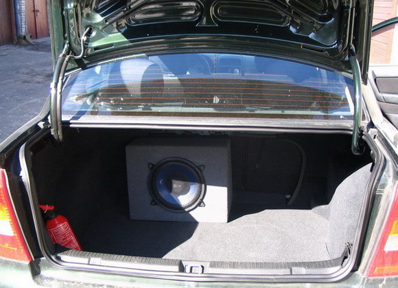

Ja mam u siebie suba firmy Lanzar Neo (25 cm), a skrzynka to własna konstrukcja yay.gif Wygląda to jak na zdjęciu.
Kable bezpośrednio z akumulatora puszczone w progach (tzn. kabel sygnałowy w progu po prawej, a zasilające po lewej).
Wcześniej miałem suba w kole zapasowym (fajne rozwiązanie, bo nie zajmuje nic miejsca) ale niestety teraz to miejsce okupuje butla z gazem wink.gif

no no calkiem ładna i nie za duza ta tubinka powiem ale jaki jest koszt calej takiej sprawy i jak z tego jestes zadowolony bo j ato bym chcial by mi tylko dawala miekki bass
A co do glosnika w rezerwe to tez nad tym myslelem bo kumpel tak mial i calkiem rozwiazanie tylko trzeba by chyba dac rezerwe odwrotnie by bylo troszki miejsca na powietrze i głosnik nie

Koszt skrzynki to ok. 80-90 zł (nie licząc głośnika) z tym, że jeśli masz wszystkie narzędzia typu np. brzeszczoty do wyrzynarki itp. to będzie taniej. Ja niestety musiałem sporo jeszcze dokupić.
Muszę powiedzieć,że bas wyszedł własnie taki dość miękki. Słucham muzyki rockowej i w niej sprawdza się nieźle.

Dokładnie. Zapas trzeba dać odwrotnie, wycinając wcześniej ten metalowy element do którego przykręca się koło zapasowe. No i trzeba zrobić "kosz" dla suba z mat szklanych i żywicy. W sumie to chyba więcej roboty niż ze skrzynką.Ale za to więcej miejsca w bagażniku
