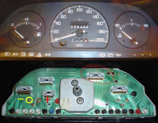

Jesli tak to podłącz pod
> wtyki od wskaznika jakies male napiecie (np. bateria 4,5 V).
Pod które wtyki podpiąć , i czy sam "+" czy "-" też i gzdie ??
Po odpieciu wtyczki zaznaczonej na czerwono i włączonym zapłonie wskaźnik wychyla się na maxa
bateryjke podpinasz tak jak na zdjęciu, na pół sekundy. Jesli wskaźnik dziala to wskzówka zdazy sie wychylic na maxa.

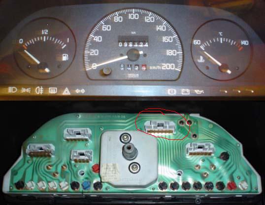

20.GIFOj ziomal, nie daj się wpuścić w maliny bo spalisz czujnik. Jeżeli po wypięciu wtyczki wskaźnik idzie na maxa , to jest raczej sprawny.
Zdejm wsuwkę z czujnika temp i dotknij do masy. Jeżeli wtedy też pójdzie na maxa, to zmień czujnik na Polonezowski i gra.
Jeżeli nić sie nie będzie działo, to jest walnięty przewód lub ścieżka między czujnikiem a wskażnikiem. Wtedy omomierz w łapę i szukaj przerwy.
Powodzenia!
Of course cala operacje wykonujesz na odlaczonych zegarach. Wtedy nic sie nie stanie. Mam nadzieje ze nie chciales tego robic na padpietym liczniku
