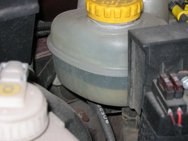

1. W zbiorniczku wyrównawczym jest biały osad (załącznik).
2. Płyn ubywa do pewnego poziomu, później nic się z nim nie dzieje.

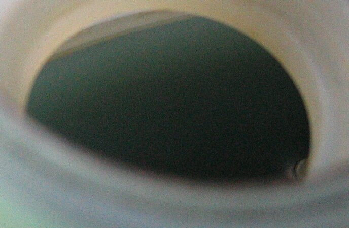

4. Pod silnikiem pojawiają się plamy. Nie wiem co to za płyn, ani którędy ucieka.
5. Zdjęcie płynu w kolejnym załączniku.
Proszę o sugestie. Z góry dzięki.
Ten biały osad na pojemniku to raczej nic poważnego gorzej że ubywa płynu. To raczej nie uszczelka pod głowica skoro ci oleju nie przybywa, chociaz sprawdz czy po nagrzaniu silnika przewody z płynem hłodzącym nie są sztywne i czy zaobserwowałeś może spadek mocy. Sprawdz dokładnie wszystkie węż a szczegulnie ich łączenia no i chłodnice bo mi to wygląda poprostu na nie szczelny układ.

Biały osad to chyba normalna sprawa, u mnie i nie tylko u mnie tez tak jest.
Rozumiem ze poziom spada do pewnego momentu a potem juz "stoi w miejscu" ?
Podłóż gazety lub jakąś czystą białą tkanine pod auto to moze sie wyjasni co to cieknie, po barwie dojdziesz.
To ze poziom płynu w zbiorniczku maleje a potem "trzyma" poziom wskazywało by na zapowietrzony układ.
