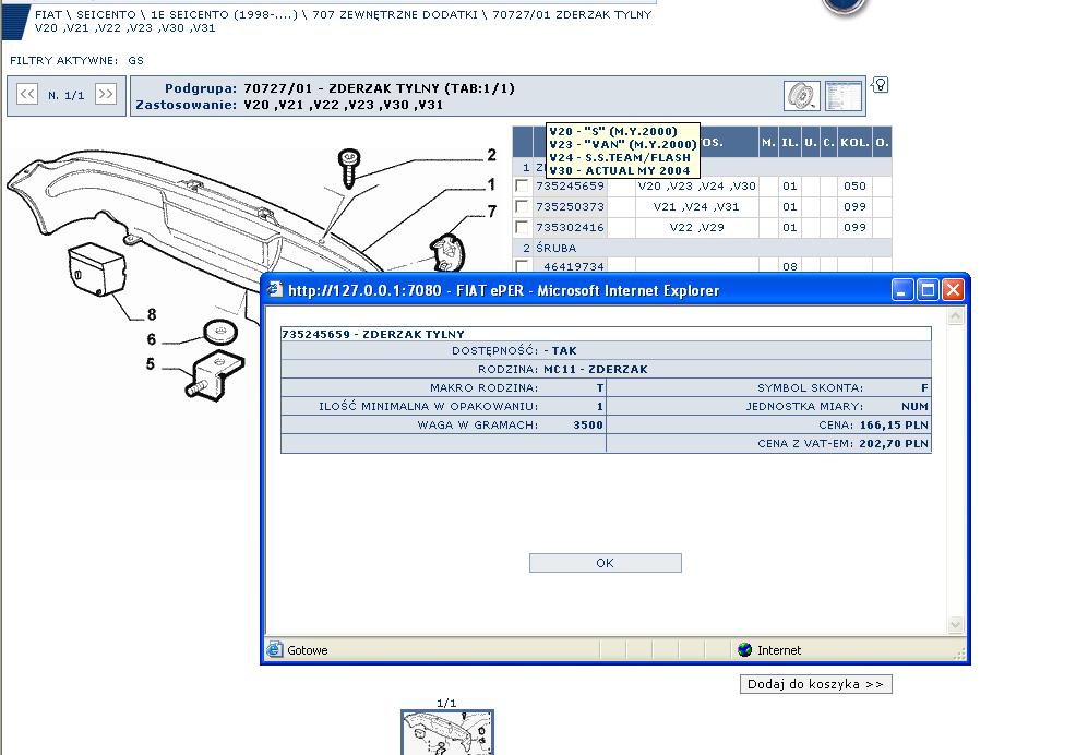

Potrzebuje drodzy centomaniacy, żeby ktoś kto ma ePER`a sprawdził mi część o numerze 735 245 659 (podpowiem że chodzi o zderzaczek tylny do Seicento). Chodzi mi o cenę, rodzaj (czy zdeś jest fabrycznie przygotowany do malowania czy tylko czarny plastik) i o to żeby jak było to możliwe zapisać widok ekranu z numerem, widokiem i ceną tej części w JPEG lub innym formacie graficznym. Za wszelaką pomoc serdeczne dzięki..
znalazlem ta czesc, nie wiem czy jest przyg. pod malowanie, masz cene i dodatkowo najechalem myszka tak vcoby bylo widac w jakich wersjach byl stosowany:

WIELKIE DZIEKI.. a jak kolega mógłby jeszcze zderzaczek tylny za cenę ok 344 PLN (droższy bo przygotowany pod malowanie) znaleźć i zrobić to samo (JPEG)..Bo ten to jest za 202 i to jest zwykły plastik nie przygotowywany fabrycznie pod malowanie...

ok, juz szukam
edit - wszystkie pozostale sa po 346 hahaha.gif wiec nie wiem ktory to 270751858-jezyk.gif

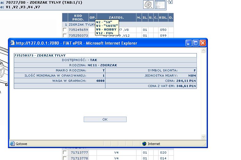

hmm...no to moze ten po 346...
niech no kolega zapoda w miarę możliwości..
na tej fotce powyzej masz nr wszystkich przeciez, jest jeszcze druga zakladka gdzie jest wiecej numerkow 270751858-jezyk.gif

Telegraficznym skrótem...po wypadku/kolizji auto naprawiane w ASO Fiat..wymieniony m.in. zdeś tylny (wtedy na ten za 346). Po ostatnich naprwach spieprzonego malowania klapy tylnej (która to też była wymieniana) ASO zepsuło zdeś..po mojej awanturze pajac kierownik zadecydował o wymianie zdesia na nowy..i dzisiaj był montaż. Ale te jelopy kupily zdes za 200 (nie przygotowany fabrycznie do malowania) i pomalowali w związku z czym jestem w plecy ok 140 PLN...

To niech kolega najedzie myszką na ten zdeś o numerze 735 250 373 i następny co by się wyświetliło w jakich wersjach był montowany i też w JPEG prosze... bow.gif

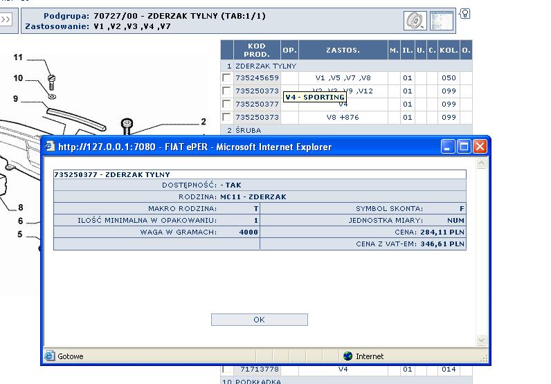

A jeszcze jakbym mógł prosić o coś podobnego ze zdesiem sportasiowym...

Oj wielkie dzieki. A w moim ASO mają po 600 PLN i mówią że to jeszcze tanio!!! A wszedzie indziej właśnie taka cena ok 355 PLN...
A teraz pytanko czysto techniczne czy mocowanie jest takie samo jak seryjny?? Czy trzeba coś przerabiać no i czy ten otwór do holowania jest w tym samym miejscu?

Wszystko jest tak samo ... zarówno mocowania jak i miejsce na uchwyt do holowania, pasują też takie spinki boczne i miejsca na nie ok.gif

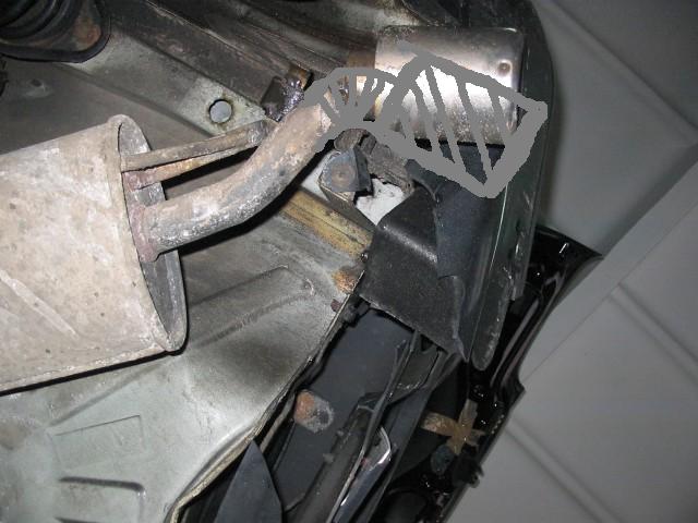

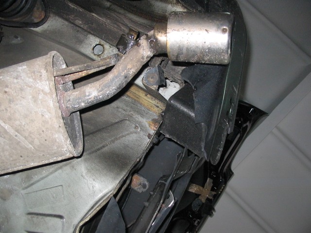

Dobra panowie a jak mam tak rurę jak na zdjęciu to chyba muszę ją jakoś wyprostować? Czy tą końcówkę zdjąć czy jak to zrobić?
Patrzyłem jak to meches u mnie robił, nic nie trzeba było ciąć ani zdejmować ... wlazł pod spód, poluzował na wieszakach i uchwytach, popukał, postukał, stęknął hehe.gif ze dwa razy i spasowało. Życie pokaże jak będzie u ciebie, jak wydech niezbyt stary, nie nazbyt zapieczony to może się uda. Powodzenia.

Dzienks. Wydeszek od nowości czyli już 7 roczek jeździ więc nie wiem jak to będzie..a żeby go ściągnąć to jak to? Tylko na mocowaniach odkręcanych czy też jakoś dospawany jest?

mocowania sa na stale przy tlumiku i przy karoserii, tlumik jest zawieszony na gumach, wiec zostaje tylko tuningowanie mocowan (odkrzywianie, przespawanie ich), ale po tym co o nich napisales to watpie ze w tym ASO temu podolaja
Tzn ze do tak zamocowanej rury nie wystarczy tylko odgiąć (wyprostować) tą rurę tak jak na zdjęciu?
nie no jasne ze starczy, ale pytales o mocowania tlumika to napisalem o nich
> o nich
No jasne. To są po prostu partacze! A jak odgiąć (naprostować) tę rurę? Na gorąco czy tak ją ciągnąć do wymodelowania określonego kształtu?
> kształtu?
To jak to z tą rurą jest? Jak ją zgiąć?
Tego się nie da powiedzieć z góry ... trza założyć zderzak i wtedy się pokaże, jak się pod nim rura układa. W zależności od tego w którą stronę i jak mocno bedzie wyło, tak trzeba zadziałać cfaniak.gif
Kręcąc i regulując na wieszakach powinieneś dopasować, jak bedzie mało, to jaki pręt do wylotu i delikatnie zawantować ... to nie będzie zmiana o duży kąt,sam zobaczysz.
Z tego co pamiętam u mnie wylot wydechu znalazł się nieco niżej i blizej środka samochodu niż przy mocowaniu fabrycznym.
najlepiej zrób tak jak była seryjnie bo zdeś sportasiowy jest pod serie widze że miałeś lekiego dzwona to może się troszke wykrzywiła musisz ją naprostować tak jak była przed dzwonem potem wjeżdząsz na siakiś kanał a jak masz zawias serie to nawet auto na podnośnik wrzucasz bierzesz 2 młotki jeden przykładasz do mocowanie które wchodzi w gume (mocowanie oczywiście wyjęte z gumy) a drugim walisz i wten sposób kształtujesz mocowanie jak chcesz maxxxxx 30 min roboty i o sprawie możesz se nawet na środkowy przerobić jak sie dobrze postarasz 893goodvibes.gif

Jeszcze do kolegi bob- best. Tam gdzie jest fotka ze zdesiem sportasiowym jest taka listwa z numerem 9. Co to jest?
