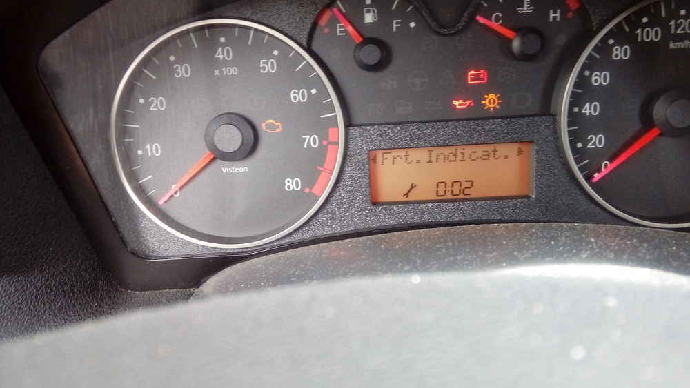

Witam. Pojawił mi się taki problem. Po wymianie baterii w pilocie musiałem wykonać pewien cykl aby znowu wpisać piloty. Mianowicie miałem zacząć od dwukrotnego szybkiego włączenia zapłonu co powodowało włączenie się kierunkowskazów na kilka sekund, a ja w tym czasie miałem nacisnąć dwa przyciski pilota. Dalszej procedury nie będę opisywał, bo te kierunkowskazy się włączyły i nie chcą wyłączyć, nawet po odłączeniu klemy aku "-". Na ekranie kompa wyświetla się błąd żarówki.
Co zrobić aby usunąć tą awarię ???
