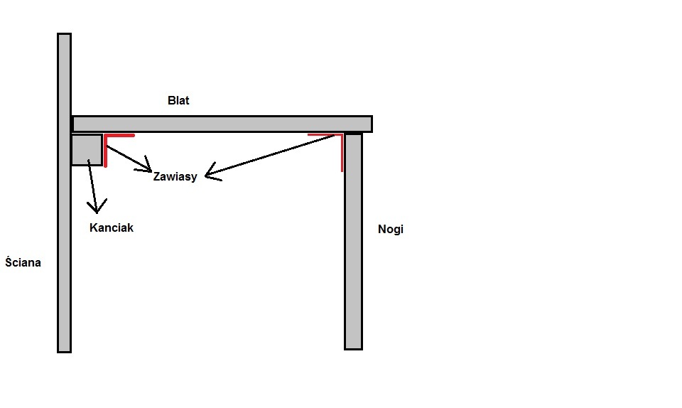

ja bym zawias widział nieco inaczej:
jeżeli chodzi o mocowanie do ściany to coś w tym stylu:
Stolik-Norbo-musi-by%C4%87-przymocowany-
do tego tak jak wspomniałeś nogi na zawiasach składane do środka
dzięki temu po rozłożeniu stół będzie bardziej stabilny - tylna część blatu będzie się wtedy opierała w całości o solidny kanciak przymocowany do ściany, a z przodu 2 nogi

2 minuty temu, DZIDA napisał:
przy składanym do góry :ok: ale autor chce ten stół pod oknem czyli będzie składany w dół i po złożeniu będzie odstawał od ściany o grubość swoją + kantówki
równie dobrze rura może być pocięta nawet na 7 kawałków i naprzemiennie mocowana do ściany i blatu po 3 i 4 kawałki
taka większa wersja tego:
to można zrobić tak:
odstawałby od ściany o grubość kantówki (np.: maaaax 10 cm a nawet jakieś 6 - 8 cm styknie) + grubość blatu (np: 2 cm)
ale dzięki temu masz możliwość dania nóg jakie chcesz na grubość - dzięki temu masz stabilność dużą (oczywiście nogi składane nie w stronę ściany tylko po długości stołu - jedna noga się składa w stronę drugiej - żeby stół się łatwo nie złożył przy przypadkowym kopnięciu :])
to ma być stół warsztatowy a nie stolik na śniadania
a rurę z Twojej wersji jak przymocujesz do ściany? na supergluta? czy silikon? trzeba dodatkowo ciąć i spawać stal, jakieś pręty, wkłądać, smarować  itp.
wersja z gotowymi zawiasami + reszta z drewna IMO łatwiejsza do wykonania i wcale nie mniej stabilna
na nogi są specjalne zawiasy - nogi są po bokach i składają się do środka. Dużo lepsze rozwiązanie i bardzo stabilne.
no przecież tak napisałem
racja, zasugerowałem się projektem.
