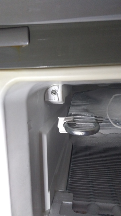

Witam,
Czy ktos z obecnych moze wie gdzie znajde ta czesc taniej bo 50 pln za sztuke to troche chora cena-potrzeba dwoch.
Istnieja jakies szroty z AGD - spotkał sie ktoś z czymś takim, badz ma rade jak to naprawic.
Bo niestety ceny czesci sa chore:)
dzięki
A to odkręcić i skleić  się nie da?
Pewnie dać do wydrukowania komuś w 3d wyjdzie taniej...
Krawiec
20 godzin temu, mstanclik napisał:
Witam,
dzięki
Element idealny do sklejenia ze zbrojeniem.
Nawierć w środku dwie dziurki wzdłuż, wsadz kawałek nierdzewnego drutu i wszystko sklej.
Albo daj długą śrubę z nierdzewki lub w ocynku.
