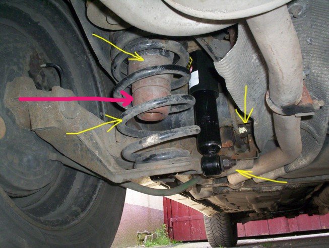

Mam kłopot. Kupiłem Palio Weekend 1,2 8V bez odbojników w tylnych spreżynach. Aby pokazać o co mi chodzi, zamieszczam zdjęcie - odbojnik oznaczyłem różową strzałką (posłużyłem się zdjęciem z opublikowanego manuala, mam nadzieje że autor sie nie obrazi). Moze Ktoś zna odpowiedź na któreś z poniższych pytań:
1. CZY NA RYNKU SĄ DOSTĘPNE ZAMIENNIKI - oryginalny odbojnik kosztuje 50 zł./szt ? wrrrr...
2. Czy montaż polega, po prostu na wciśnienciu odbojnika w gniazdo (odbojnik ma u góry coś na kształt grzybka- chyba pasuje do dziurki :-) krórą widzę u góry wewnatrz spręzyny )?
3. Czy to takie same odbojniki jak do Sieny?
4. Czy do zamontowania odbojnika konieczne jest rozmontowanie sprężyn?
Pozdrowienia z Krakowa.

jeśli oryginał kosztuje 50zł to warto go kupić, czasami jakieś rzemieślnicze są w tej cenie. te które widzisz na zdjęciu to własnie oryginał kupiony w autosamie w łodzi, kosztowały 35zł/szt. warto kupić dobre, te mają już 40kkm i nadal się trzymają.
do wymiany musisz opuscić wahacz i wyjać sprężyne, odkręcasz amor i stabilizator, podeprzyj wahacz jakimś lewarkiem, będzie wygodniej.
jeżeli jestes perfekcjonistą to sobie załóż nowe. Ale ja w firmie jeżdżę już 5 lat bez nich i jeszcze nic sie nie stało. Spręzyny całe a palina ma już nabitee ponad 250 kkm. Chciałem założyc ale cena w ASO mnie powaliła i dałem sobie spokój.
Ja kupiłem odboje Fiataz za 30 zł,ale trochę inne niż te na fotce.Nie wiem być może takie są w PALIO II.Różnią się materiałem i troszkę długością.Mimo wszystko zamontowałem.Sprężyny wymotowałem ściągaczem zrobionym przez ojca jeszcze do innego samochodu.

ja kupilem za 38 zł oryginał
tak
nie wiem
> sprężyn?
ja wymieniłem bez zdejmowania, ale auto bylo na podnośniku
