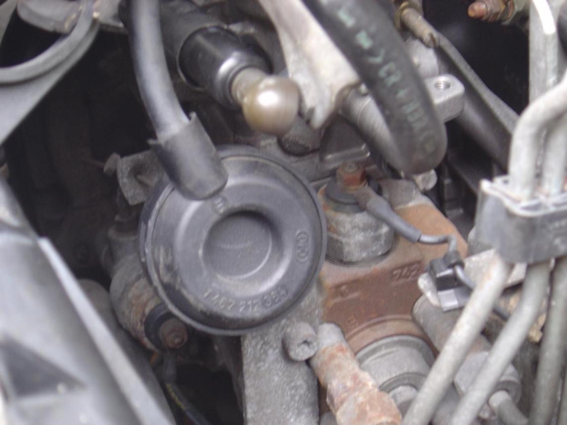

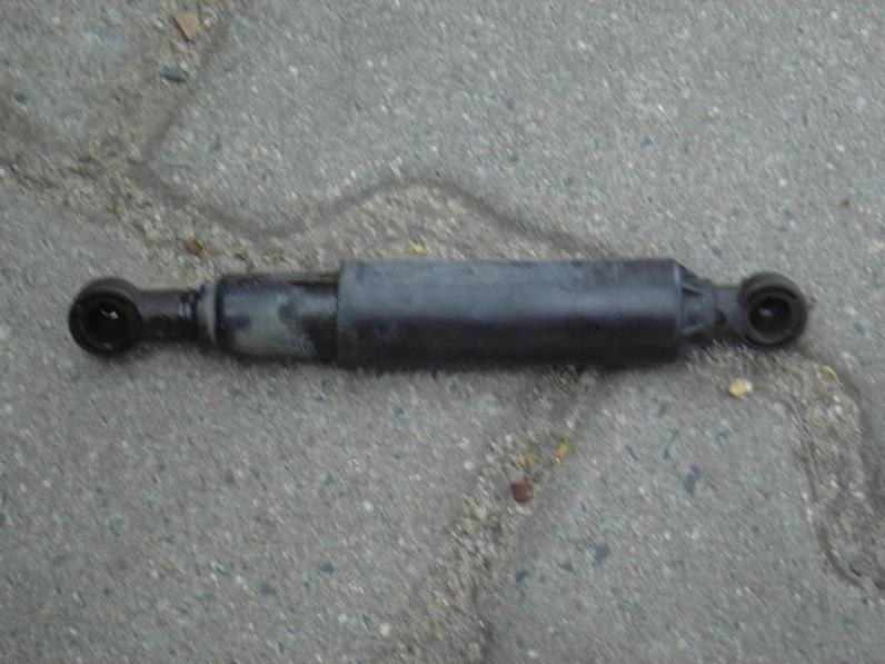

> A mozesz jakies foty tego zapodac
mowisz i masz...
numer tego elementu wg gm to 8 19 544
> to wyglada jak miniaturowy silownik tynej klapy, tyle ze bardziej
> zabudowany plastikiem.

Witam! Przy okazji wymiany poglądów klekociarzy ;-) pozwole się podpiąć z takim pytankiem. Co to za kabelek zaznaczony na zdjęciu (pozwoliłem sobie skorzystać ze zdjęcia kolegi-autora), i czy tam ma być jakieś napięcie. U mnie nie ma i mechanior mówi że to może być przyczyną utrudnionego rozruchu w niższej temperaturze. Ale specem od tych pomp to on nie jest i mi nie pomoże.
