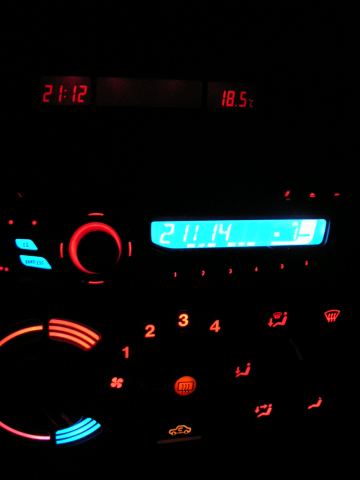

Przede wszystkim (tak jak w TID'zie robiłem) zrobię (już zrobiłem) rozgrzaną igiełką otwory na nóżki LED'ów w tym białym plastiku pod pokrętłami. Diody oczywiście spiłuję żeby lepiej rozpraszały światło. Mam na stanie 8 ledów czerwonych 5mm, jedną niebieską 5mm i 4-5 niebieskich 3mm. Chciałbym tak zagospodarować tymi zasobami żeby nic już nie dokupować. Pod tarczą pokrętła ogrzewania - tam gdzie jest niebieskie pole na skali - założę 1 diodę blue 5mm, na reszcie skali rozłożę 3 diody red 5mm, 5 rysuneczków pokrętła nawiewu podświetlę pozostałymi 5 diodami red 5mm - wiatraczej i cyfry 1-4 podświetlę diodami blue 3mm.
Miejsca jest dość sporo i jestem przekonany że powinno się udać. Samo okablowanie też nie powinno nastręczać wielu problemów bo jest łatwy dostęp do 2 wtyków i kabelków, do których podpięta jest żarówka przycisku obiegu zamkniętego.

Nie - żadnej plexy nie będę wstawiać... Raczej nie ma takiej potrzeby. Z tymże już widzę że 3 czerwone ledy w pokrętle ogrzewania to trochę za mało. 5 po prawej będzie ok bo jest 5 rysunków więc wystarczy na pewno. Pol lewej jednak jest jak wiadomo ciągła skala którą przydałoby się równomiernie podświetlić. Za to patent z jedną LED niebieską na niebieskim polu jak najbardziej trafiony - dobrze wygląda... Mam nadzieję że dziś skończę i podzielę się wynikami...

Ja niestety jeszcze nie osiągnąłem oczekiwanego efektu, bo nie wszystko się świeci tak jakbym chciał.
> A te diody to czym "piłujesz", pilnikiem, papierem ?
W zasadzie obojętnie... jak masz drobniutki pilnik to ok - ja biorę diodę w palce i ścieram na arkuszu papieru ściernego.
Efekt bardzo fajny choć w międzyczasie miałem drobny przestój bo przypadkowo spaliłem jedną diodę (małą niebieską) a że nie miałem zapasowych musiałem się znowu wybrać do sklepu tongue.gif
No i w sklepie coś mnie tknęło żeby jednak nie kupować niebieskich tylko zastąpić te niebieskie czerwonymi - czyli czerwień wszędzie hmm.gif
I chyba dobrze zrobiłem bo niebieskie diody 3mm świeciły stosunkowo słabo a zastępując je czerwonymi 5mm efekt był dużo lepszy...
Jutro chyba zabiorę się za poradnik który oczywiście udostępnię. Dziś nic z tego bo postanowiłem się zrelaksować przy piffku 20.GIFfood.gif
Na zachętę parę finalnych fotek...

Opornik zawsze daje profilaktycznie - jakiś nieduży. Do konsoli dałem 300ohm do każdego z 4 szeregów składających się średnio z 4 diód - takie miałem pod ręką...
Aha... wypada mi jeszcze dodać że oczywiście na foto może tu i ówdzie wyglądać jakoś pomarańczowo czy równomiernie... cóż... inaczej mój aparat nie potrafi. Wzrokowo jest lepszy efekt... tongue.gif
