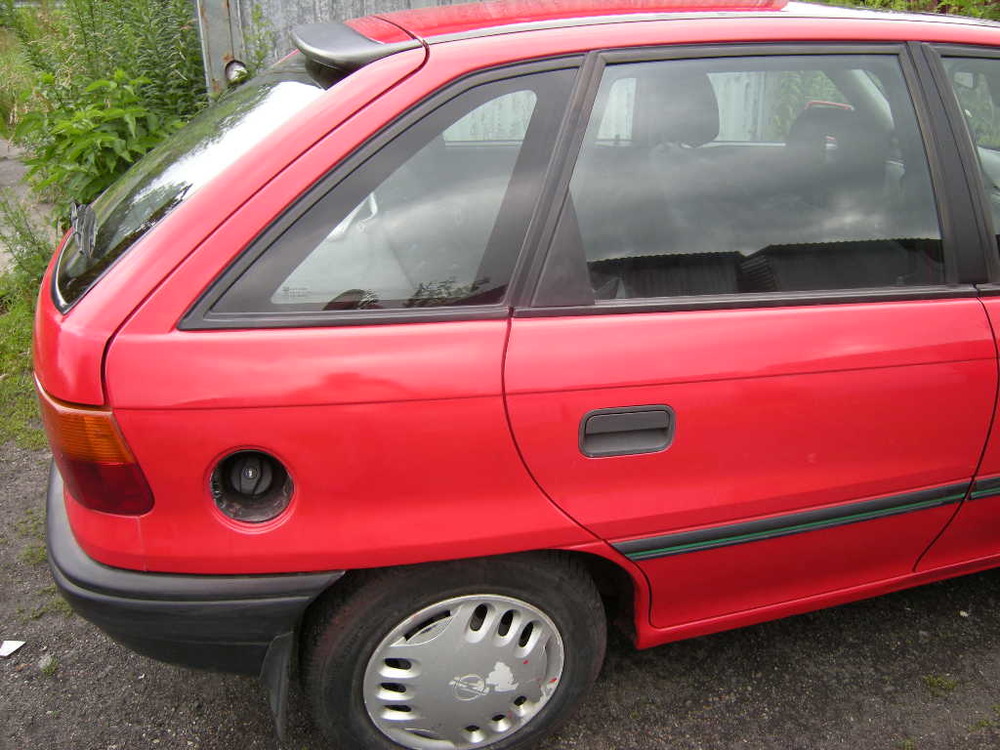

nadkola tylne ,dolne części drzwi i błotnika po str prawej -pojawily się wyraźne slady rudej na lakierze . po uzyciu bosza z tarcza okazało się ze tylne nadkola wymagają  odtworzenia w dolnej części . naprawa wymagala zestawu naprawczego .  odtworzono za pomocą maty szklanej +zywicy .  z tego etapu prac brak zdjęć . stan po polozeniu  podkładu  przedstawiaja zdjęcia

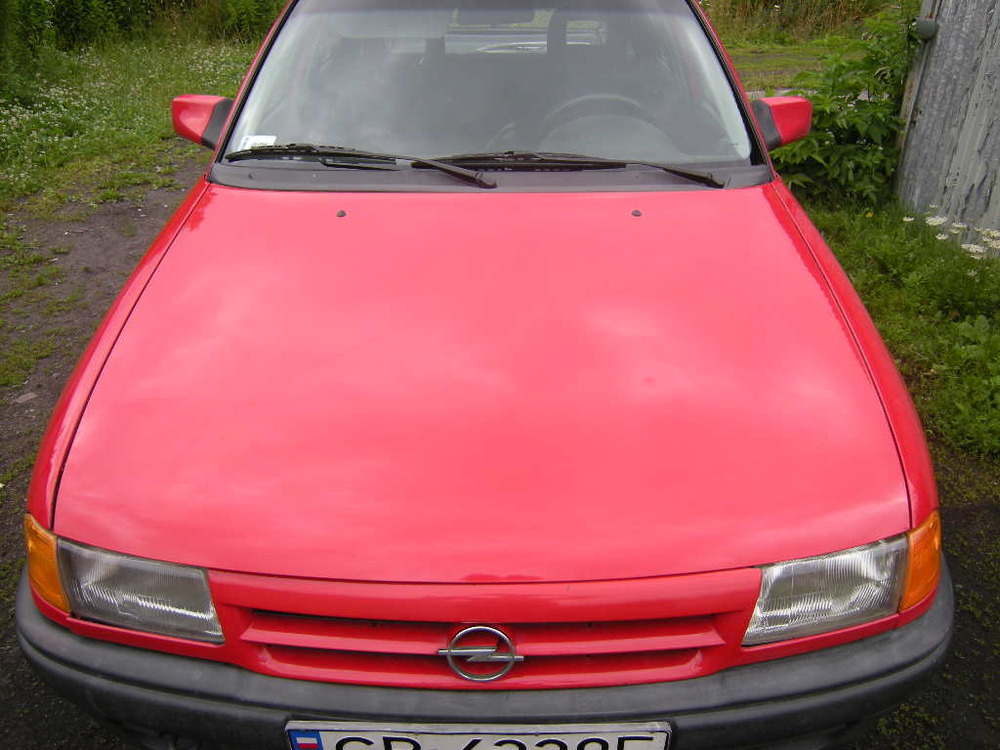

na tym etapie poszerzyłem zakres prac o usuniecie zdarzeń drogowych na tylnej klapie .
poniższe zdjęcia przedstawiają stan po polozeniu lakieru i wykonaniu polerki
