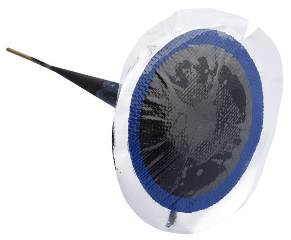

jak joki napisał dziurę klei się czyms takim
Nie pojadę więcej do papudraków, :no: ponad 5 dyszek skasowali i jeszcze źle naprawili :(
