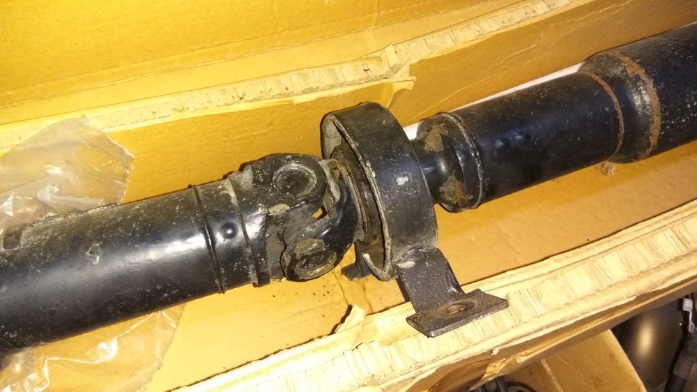

Cześć.  Rozbierał ktoś z Was wał z pandy w celu wymiany podpory?
Dokładnie to co na zdjęciu,  oczywiście nie chodzi o rozebranie kardana bo to nic nie daje...
Jakieś podpowiedzi?
Przegub jest zagniatany. Jak go rozbierzesz to domowym sposobem juz nie poskladasz. Podpora jest dostepna jako osobna czesc ale nie we fiacie tylko z zamiennika. Probowalismy to rozebrac ale nie ma lekko znaczy sie nie udalo sie. Mysle ze firmy ktore regeneruja waly maja do tego jakas specjalna prase bo wiekszosc walow jakie mam na firmie nie da sie rozebrac ot tak.
To mnie zmartwiles,  mam wal z rozerwaną gumą i di tego kompletną podporę do wymiany...
Widzialem to ogloszenie. :P Mysle ze poprzedni wlasciciel kupil ta podpore zanim sie dowiedzial ze sam nie wymieni.
