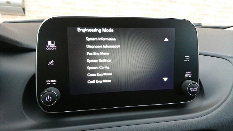

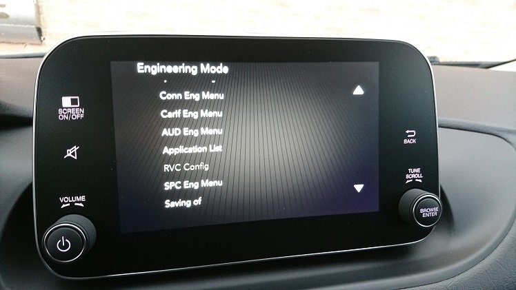

po czym mamy dostęp do menu:
 Aby z niego wyjść, trzeba wyłączyć radio i włączyć je ponownie.
