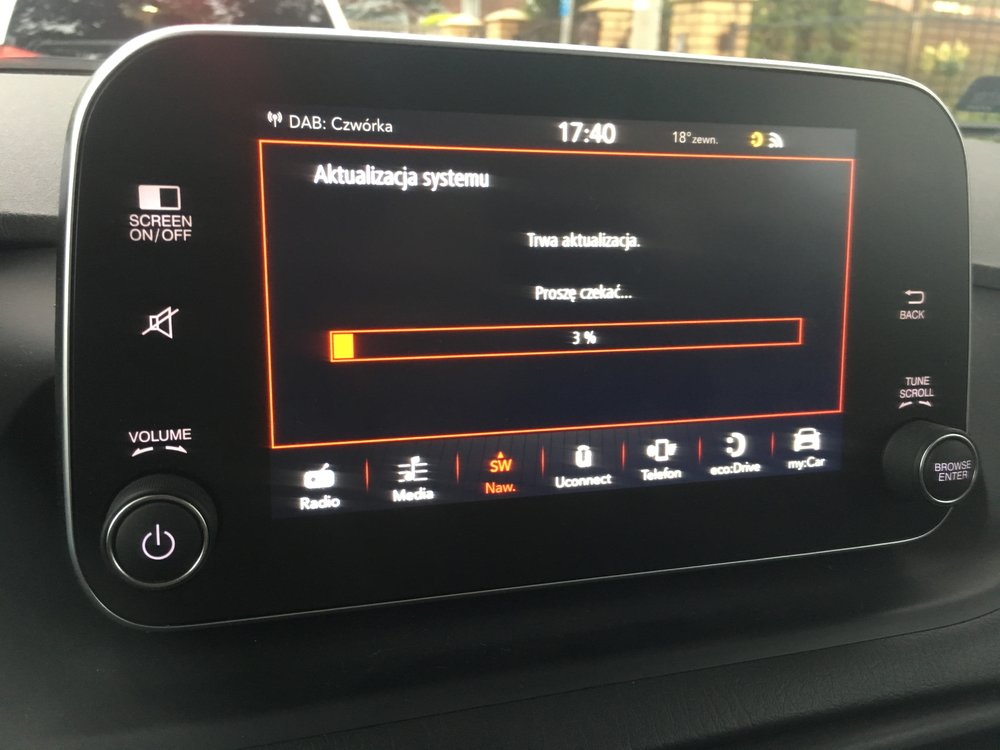

8. możesz zaakceptować aktualizację, sam proces jest dość czasochłonny, może potrwać 1-2 godziny w zależności od prędkości pendrive. W trakcie jej trwania będzie się wyświetlał następujący ekran z paskiem postępu:
Po zakończeniu procesu pojawi się informacja o możliwości wyjęcia napędu z portu USB
9. UWAGA! jeśli nie wykonałeś punktu 5, NIE MOŻNA wyłączać silnika do momentu pojawienia się komunikatu na ekranie o możliwości wyjęcia napędu z portu USB. Wyłączenie auta podczas aktualizacji spowoduje wyłączenie systemu uConnect oraz może spowodować uszkodzenie urządzenia.
