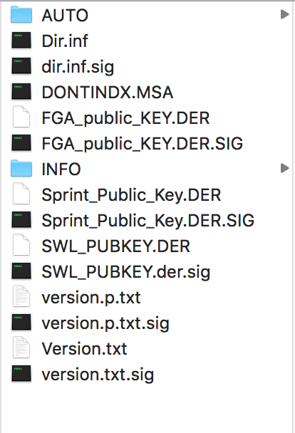

1. wypakuj zawartość pliku *.zip do głównego folderu napędu USB (wymagana pojemność 4 GB)

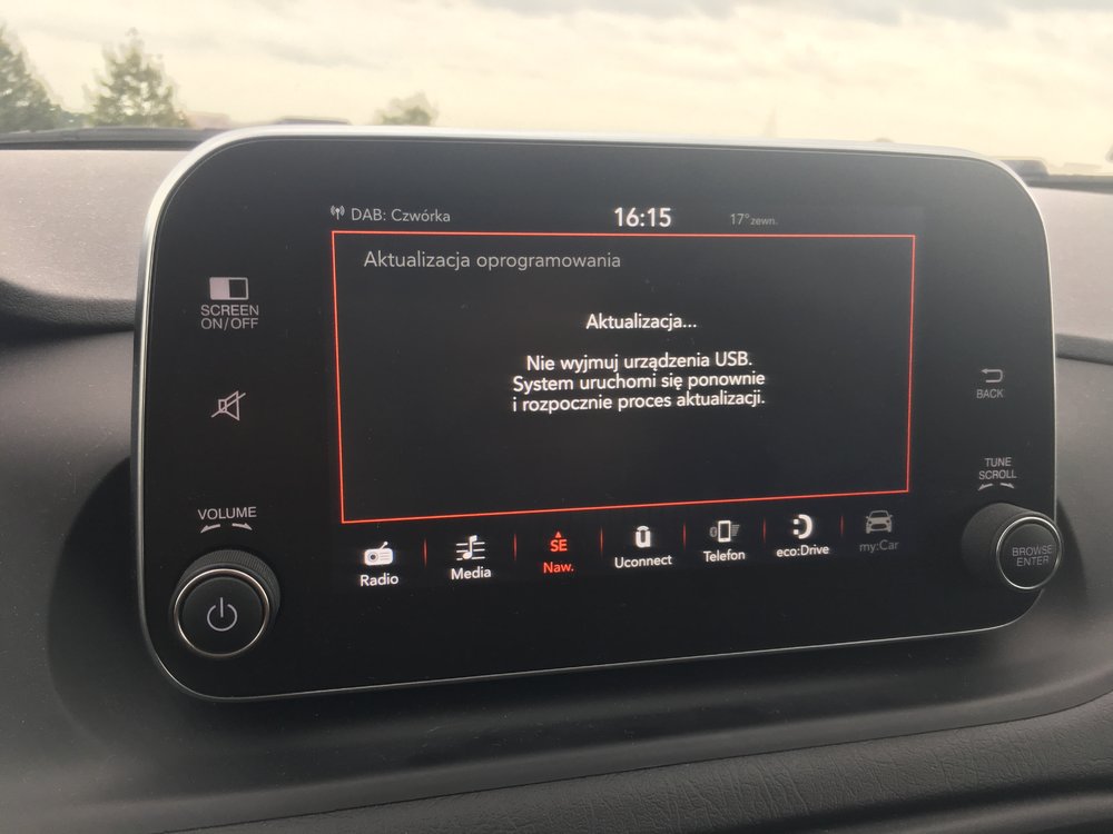

2. włóż pendrive do portu USB w aucie, po czym uruchom silnik**

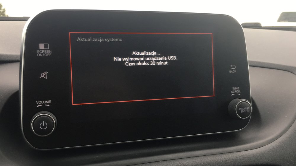

3. w ciągu ok. minuty na ekranie pojawi się informacja o dostępnej aktualizacji oprogramowania z informacją z jakiej wersji na jaką wersję aktualizujemy system

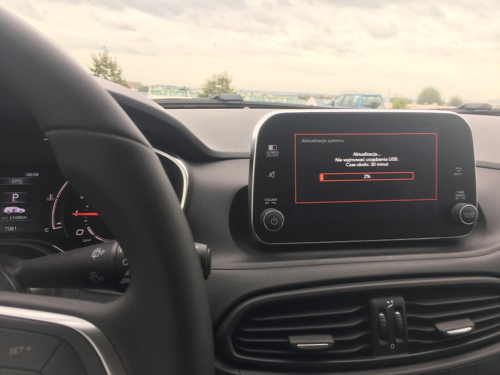

4. po potwierdzenu rozpoczęcia procesu aktualizacji na ekranie pojawi się informacja o rozpoczęciu aktualizacji, system się zrestartuje i rozpocznie proces aktualizacji
5. po chwili system wyświetli pasek postępu
6. po zakończeniu system wyświetli komunikat nakazujący wyjęcie pendrive (teraz go wyjmujemy ;]), po czym nastąpi restart urządzenia

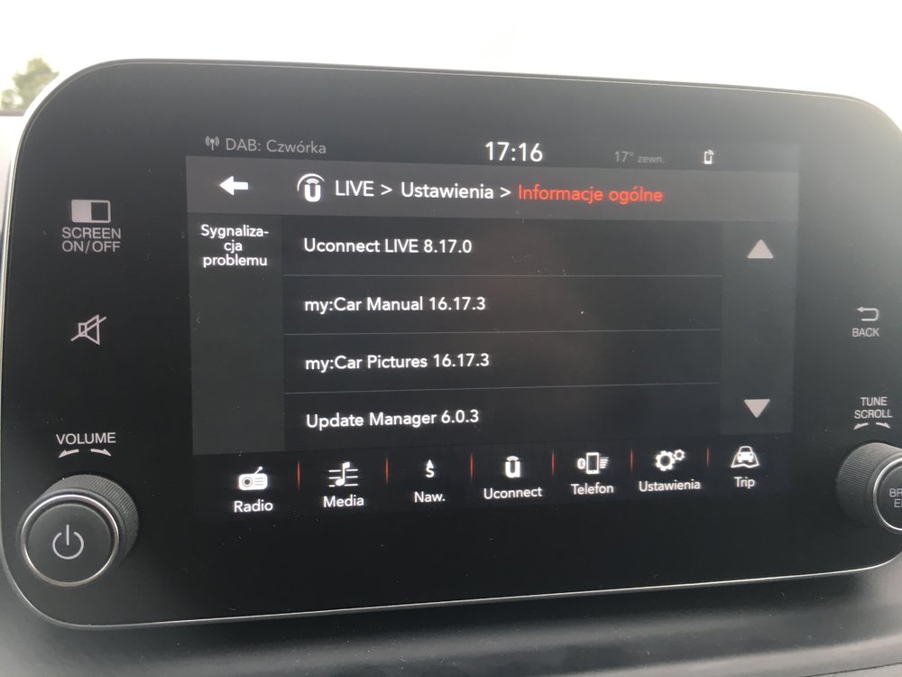

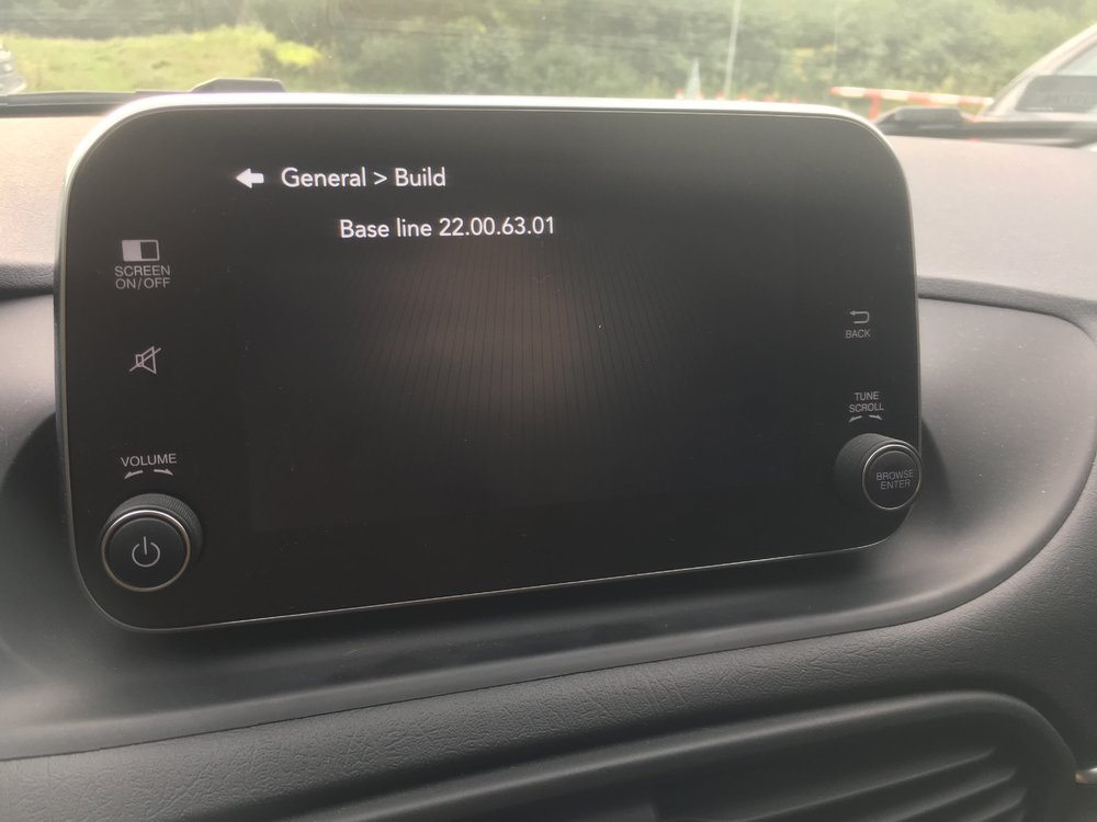

7. zweryfikować poprawność aktualizacji można w menu inżyniera***

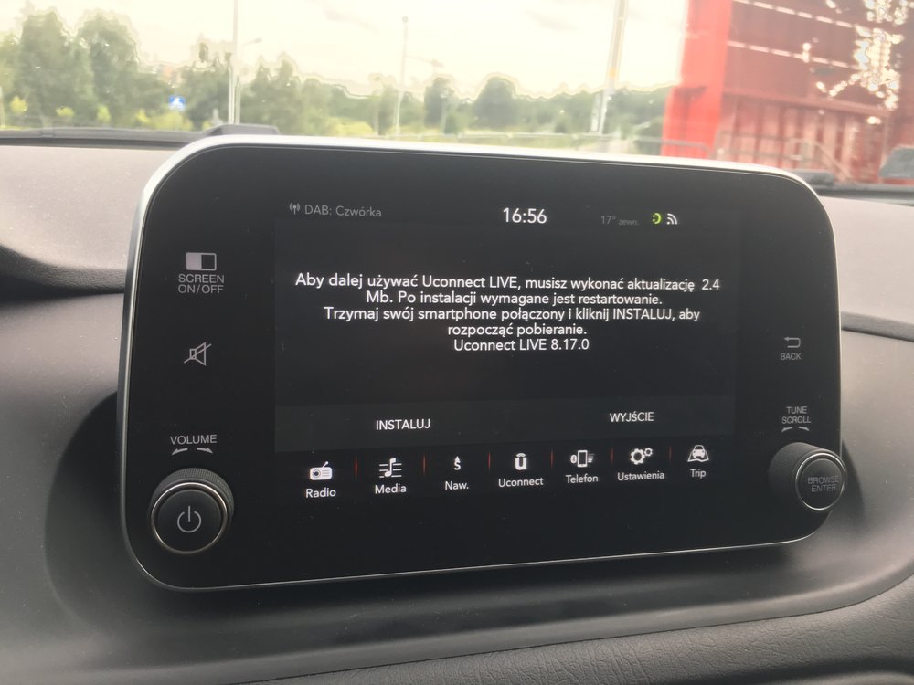

8. po zalogowaniu systemu do Internetu należy odczekać kilka minut by otrzymać informację o aktualizacji usług Live

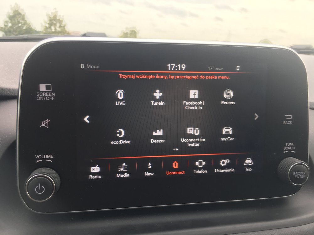

9. na tym proces się kończy. W przypadku pokazanej wyżej wersji zauważyłem dwie zmiany:
a) większa responsywność systemu
b) zmieniona ikona połączenia sieciowego ;]
