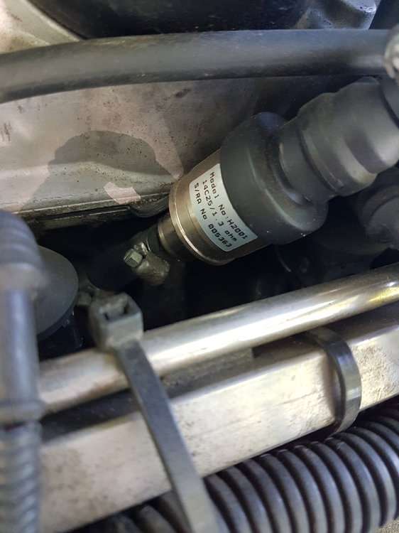

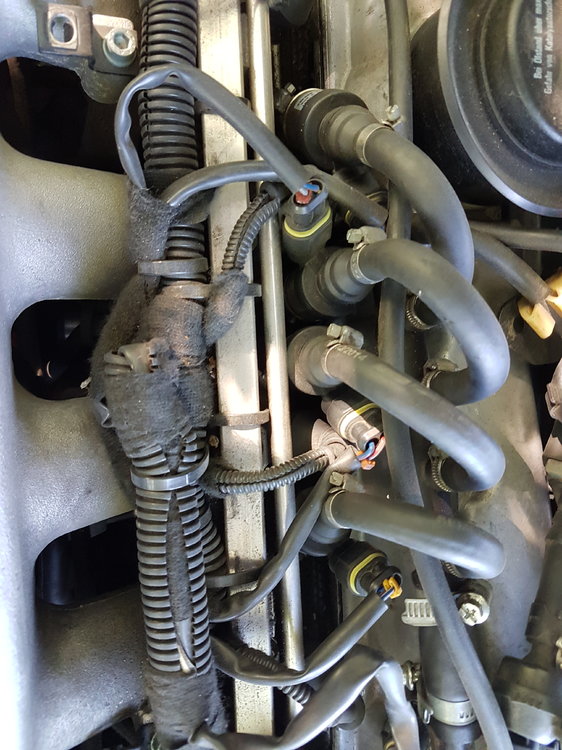

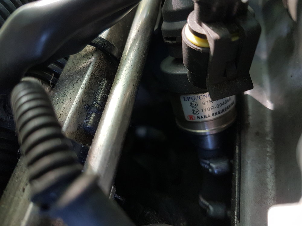

Porobilem trochę zdjęć jak to wygląda
Czy wymiana takich wtryskiwaczy jest skomplikowana?
A no i jakie te nowe wtryskiwacze?
