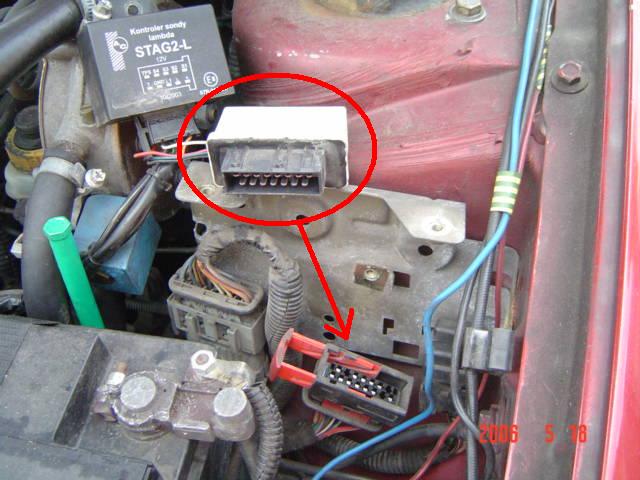

Co to jest? i od czego?
wymiana anteny nic nie daje
radio po włączeniu zapłonu traci słabsze stacje a dobre są zakłucane
natomiast po wyłączeniu zapłonu po kilkunastu sekundach
przekaźnik w tym ustrojstwie sie wyłącza i fale radiowe wracaja do normy.
> A najważniejsze dlaczego zakłuca sygnał antenowy do radia
> normy.
> moze to trzeba wymienić
podwójny przekaźnik wtryskowo-zapłonowy
ale czy wymiana pomoże niewiem.gif jeśli auto jeździ i pali dobrze to może jakiś wzmacniacz sygnału pomoże.
zobacz czy problem nie zniknie jak dasz napięcie na radio prosto z aku, pociągnij + i masę, oczywiscie z jakimś bezpiecznikiem.
> normy.
nie sadze zeby Ci takie zakłocenia wprowadzał Przekaznik Podwójny
,raczej cos innego z elektryki...
> ale czy wymiana pomoże jeśli auto jeździ i pali dobrze to może jakiś
