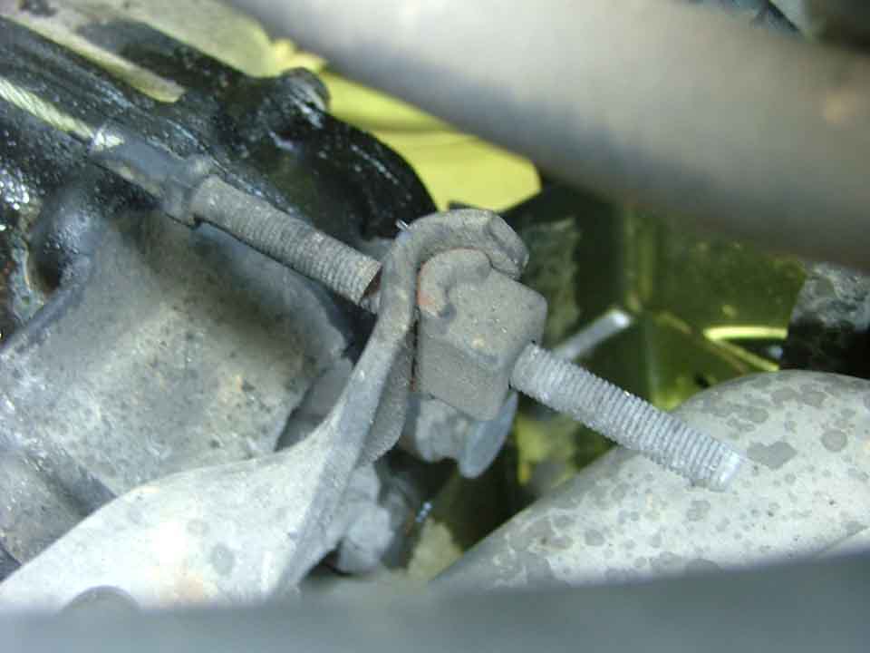

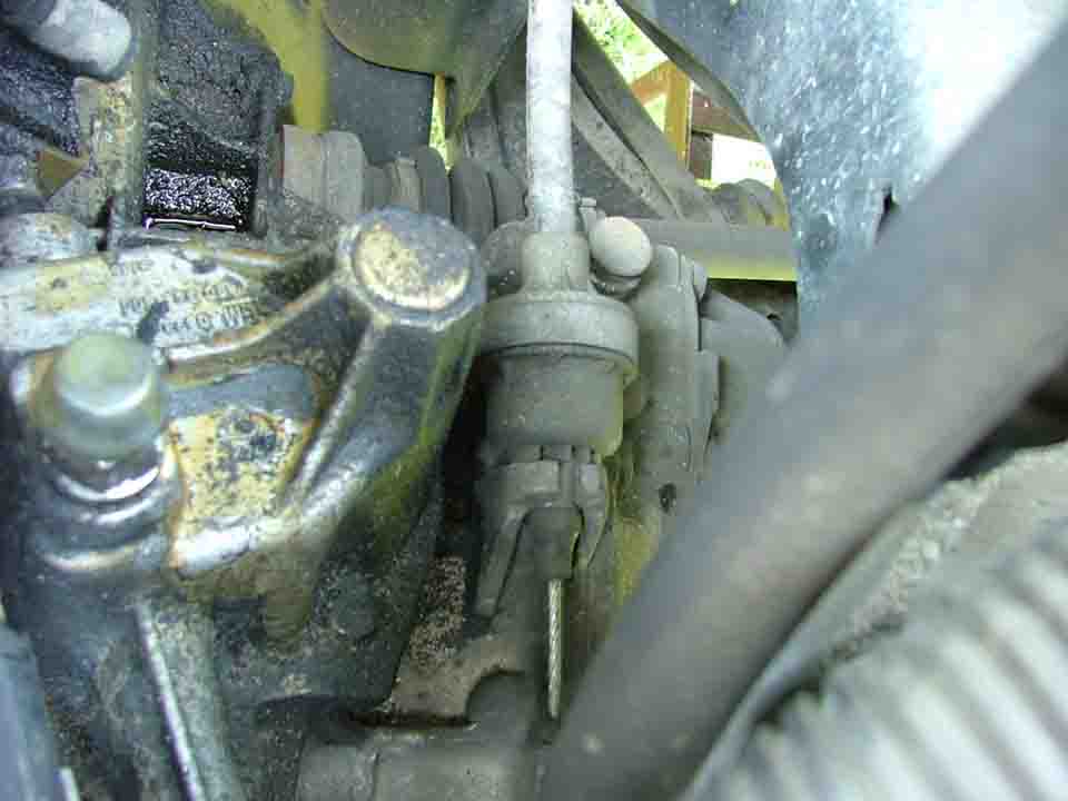

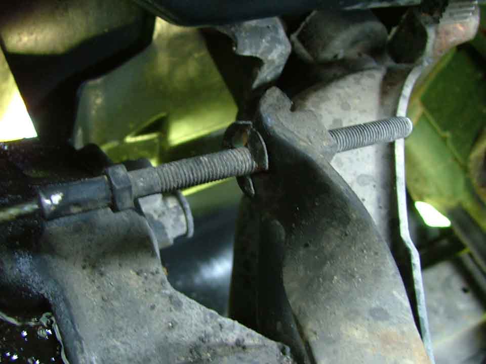

jak sie reguluje sprzeglo? chce zrobic tak zeby pozniej lapalo. wyczytalem, ze nalezy linke naciagnac. ale jak to zrobic? krecic linka za pomoca tej malej srubki? czy krecic ta duza kwadratowa na koncu?
i do czego jest ta grucha? troche ciezko mi tez sprzedglo chodzi. da sie to jakos wyjac i nasmarowac?

Jeśli chcesz żeby sprzęgło "łapało" później to : wyciągnij zawleczkę , ten duży metalowy element od skrzyni biegów na lince odciągnij do tyłu i wtedy półokrągłą nakrętką na lince obróć kilka razy tak jakbyś ją chciał ściągnąć (odkręcić) . Załóż zawleczkę i sprawdź czy wchodzą poszczególne biegi
duzy metalowy element? - masz na mysli to ramie czy ta kwadratowa nakretke? kwadratowej nakretki odciagnac sie nie da
a zawleczka do czego jest?
tak , ten element
ją trzeba nieco wykręcić po odciągnięciu do tyłu (w kierunku bagażnika) tego ramienia , które nieodciągnięte blokuje nakrętkę przed odkręceniem
żeby linka nie kręciła się w tej półokrągłej nakrętce . Zawleczka musi być tak założona żeby dotykała metalowego ramienia czyli dość ciasno
