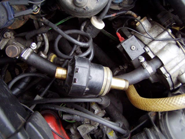

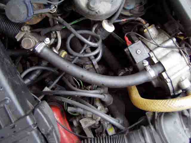

tak wyglada po załozeniu tego czegos i autko zimne nie jedzie ( nie reaguje na gaz)

Wygląda na jakiś elektrozawór. Ja bym to wywalił.

Ta "gruszka" to element regulujący dawkę gazu - pracuje ze sterownikiem BRC Blitz. Fachowo nazywa się to attuator. A do sterownika podłączyłeś tą "gruszkę"? Wyregulowałeś instalację?

Potwierdzę tylko słowa Pawla_luk1 , to ustojstwo co masz to BRC Blitz, taka uboga II generacja, dobierająca skład mieszanki tylko na podstawiem wskazań lambdy + "register". Po zdjęciu "gruszki" miałeś instalkę I gen. Sam mam jeszcze taki egzemplarz w .. kartonie hehe.gif

"Register" to ta śrubka na wężu parownik - mikser i służy do dostrajania mieszanki (widać ją na fotce którą zamieściłeś na początku). Co do spalania niekoniecznie może się poprawić - u mnie pomogła dopiero zmiana miksera. Ale plusem posiadania Bingo z całą pewnością jest możliwość kontrolowania/uzyskania optymalnej mieszanki w całym zakresie obrotów. Blitza stroi się na jałowym i na 3k rpm też na postoju, ale w czasie jazdy obciązenie się zmienia i trochę nie wiadomo co dzieje sie z mieszanką, choć można przeciągnąc kabelki ze złącza Din-5 do kabiny i podłaczyć do jakiś diód lub voltomierza. W każdym razie panuje opinia że ciężko jest go dobrze wystoić na zakres 1,5-6k rpm,chociaż jest na forum kolega "nom" co ma Blitza i go chwali.
