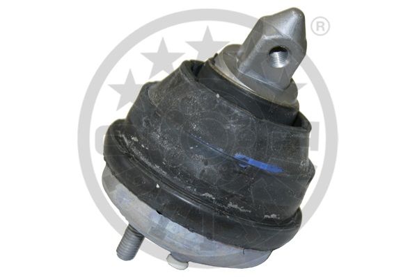

Sprawdz z e30 2.4td. Jest innej budowy ale wymiarami jak pamietam ta oplowska powinna pasowac a jest duzo wytrzymalsza nawet w wydaniu taniego zamiennika za 24zl.
Nawet niektóre katalogi podają, że pasuje tylko górne mocowanie ma zupełnie inne. Jak miałbym to wstawić?

6 minut temu, simek18 napisał:
To wkleiles z 3.0d
Taka mi właśnie wyrzucało razem z Oplowskimi.
Pewnie chodzi o taką?
2000029652
Edytowane przez Joki
Tak. Taka Ci podlinkowalem. Np febi 06739. Jutro moge Ci pomierzyc bo mam kilka na stanie.
Chętnie, głównie wysokość (grubość) poduszki no i śruby.
Sruba na pewno m10. W oplu chyba tez. Srednice i wysokosc jutro ;)
