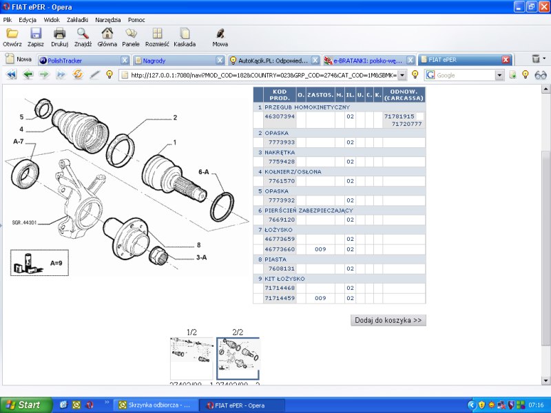

Łożyska-przód
eper jak potrzebny to nie chodzi
Ma ktoś oznaczenia łożysk kół przednich?

Było niedawno, poszukaj. Pytałem o to samo i ktoś mi podał.
Znalazłem.
