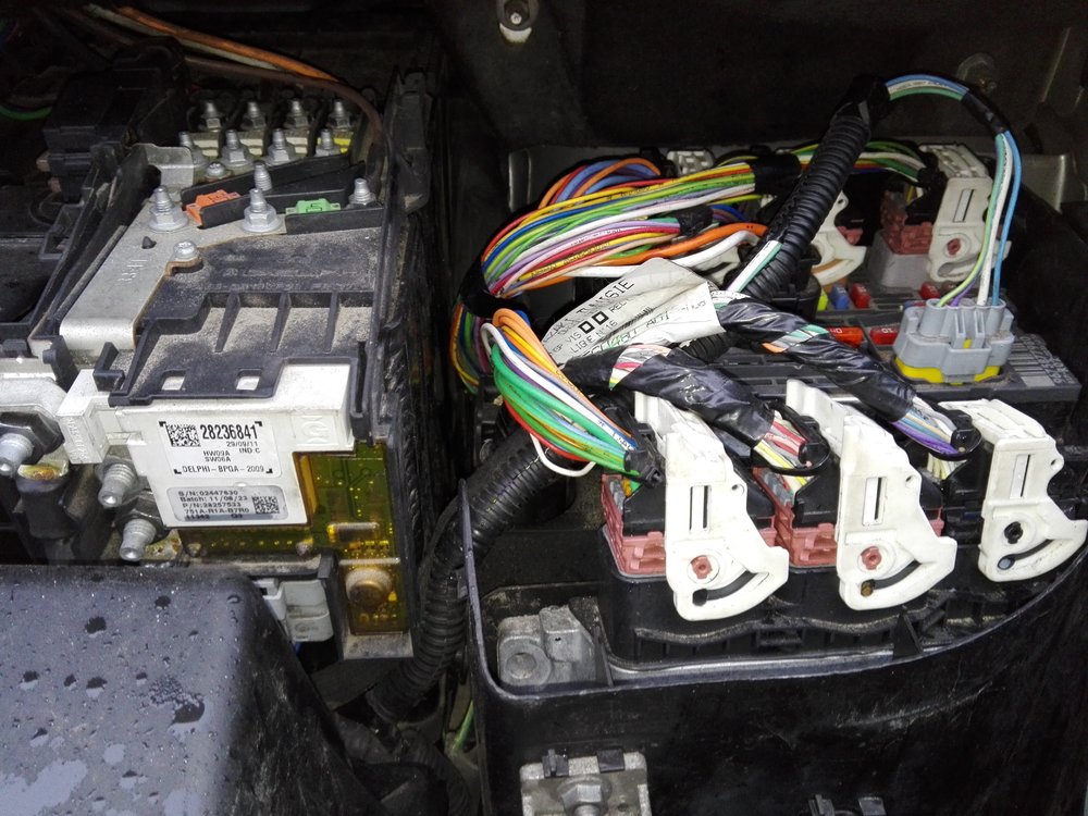

Dodatkowe pytanie -  czy ktoś dysponuje rozpiską przekaźników pod maską (2.0HDi 5008).
a oto skrzynka z bezpiecznikami
