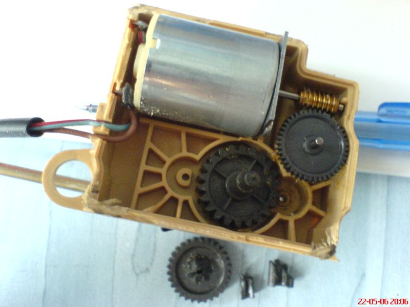

Witam!!! Niestety moj siłownik tez padł,nie obyło sie bez małego łamania zaczepów aby go wydłubać! sciana.gif I o dziwo silnik jest dobry.......ale zębatka poszła sie je......ć angryfire.gifbeksa.gif276870654-silownik.jpg

to nie jest proste 2 srobki mozna odkrecis ale 3 trzeba na siłe(albo duuuuuuuuzej cierpliwosci jej nawet niewidac) hehe.gif zeby sie tam dostac trzeba wybebeszyc schowek(zdemontowac),potem zdjac komputer co jest na przegrodzie silnika a nastepnie wspornik do ktorego byl przymocowany. No i mozna sie zabierac za demontaz siłownika(tzeba tylko pasc na podloge)Pierwsza srubke krotkim srubolkiem. do drugiej rzeba zagiac srubolek pod kontem 90 stopni i duzo cierpliwosci ja jaj nie miałem hehe.gif

mi chyba padł bo cisza jest i obieg cały czas zamknięty, a jeszcze niedawno działał... bede musial do niego zajżeć, a u Ciebie słychać było jak coś silnik mielił??
