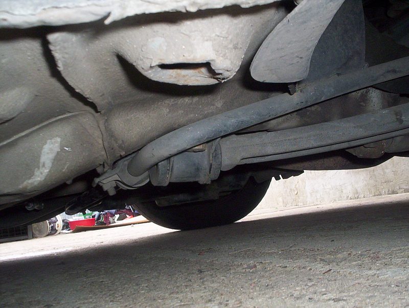

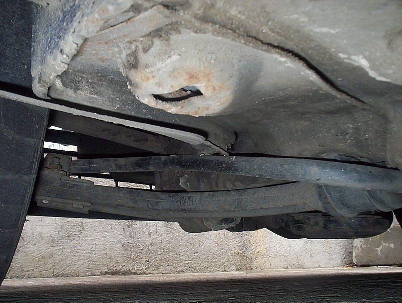

a ma moze kolega jakiś rysunek albo niech w paincie skrobnie bo mi to spokoju nie daje pliss wink.gif
> jak mi sie uda wcisnac cyfraka pod fure to zaraz pstrykne fote
> proszzzz
