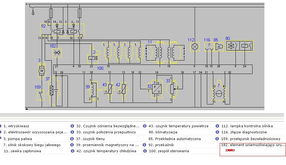

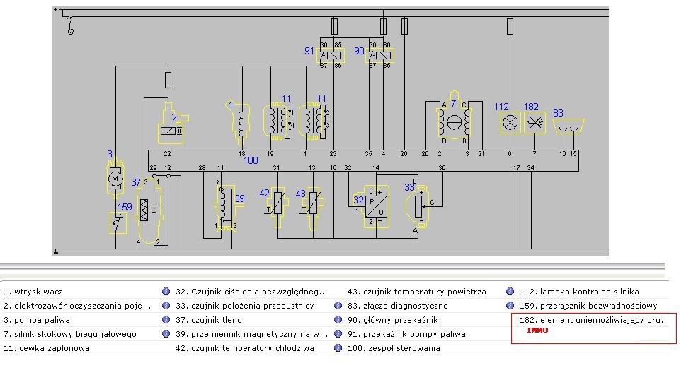

Ja mam takie schematy
IAW8F.5T
IAW 16F
I tutaj wszystko ładnie pięknie, ale wygląda jakby immo w tych kompach był gdzie indziej.
Pin 8 i 24 kumam już że są od klimy, pin 26 mam wywalić żeby nie żarł prądu z aku, ok. Chodzi mi głównie o to czy jak zapnę kompa 8F.5T pod wiązkę sportinga (usunięty pin 7od immo i pin 26 no i piny 8 i  24 od klimy) to zadziała to czy jakieś czary potrzebne, bo jeżeli immo jest w obu na pinie siódmym to reszta wygląda że się zgadza, chyba że czegoś nie wiem.
Na tym pierwszym schemacie ktoś po prostu nieumiejętnie zaznaczył, że pin 23 ma podwójną rolę w 8F - załącza przekaźnik paliwa i wykrywa +12V na stacyjce, w 16F do tego drugiego osobny pin 26. I tyle. (Jak to jest zrobione elektrycznie w ECU nadal nie wiem, ale tak to działa).
