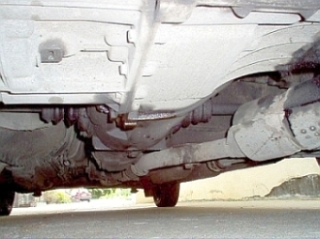

Zlokalizowane dwa wycieki i pytanie skąd to???
Witka,zrobiłem fotki miejsc gdzie mi cosik wycieka i prosba do szanownych kolegów o pomoc w w yjasnieniu skąd to , jaki powód?, jak wygląda wymiana no chyba uszcelek?? Bede to robiłsam tak wiec bardoz prosze o w miare dokładne podpowiedzi ,POstawie piwko jak ktos bedzie przejezdzał przeza Rawicz. cool.gif

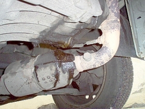

No i tu drugi wyciek.

uszczelka pod pokrywa zaworow na glowicy i sama uszczelka pod glowica tez oleisto-wilgotna, ale nie leje sie.
a pierwszego wycieku nie widac - g. widac.
Jest to kłopotliwa wymiana tejze uszcelki?Na co zwracac uwage ??
trzeba być wygimnastykowanym
tak będzie lepiej
zeby srob nie ukrecic od kolektora no i reszta juz jest latwa, chodz slyszalem ze bez odkrecania kolektora tez mozna a co do pierwszego wycieku chodzi o ten maly otworek ? (uszczelniacz pompy ) czy o laczenie skrzyni z reszta ?? bo jesli o skrzynie to olej to i tak jak wymienisz to zacznie ciec... i nie katuj go tak to nie bedzie wyciekow 270751858-jezyk.gif

Zółwik, czy ja wiem czy my go tak katujemy? normalna jazda to u nas od 60km do 85km nic wiecej. Hm wiesz szcerze to nie pamietam jak byłem pod autem w którym miejscu to cieknie tam przy skrzyni. Ale nie rozumie czemu twierdziszze jak sie to wymieni to nadal bedzie ciec?Czy to jest normalnością????
ja mialem ustawionego mechanika na dzis rano dokladnie z takim wyciekiem miedzy skrzynia, a silnikiem i co? i powiedzial, ze odradza mi narazie te naprawe. powiedzial, ze moze zrobic, ale szkoda kasy. i tak zacznie cieknac, bo TTTM. powiedzial tez, zeby obserwowac i jak zacznie kapac, to dopiero wtedy trzeba robic, a jak sie nie bedzie żyłować samochodu, to zaschnie tak jak jest. mechnik zaufany i sprawdzony, wiec mu zaufalem. 200zl w kieszeni. tylko oleju do skrzyni koleje
No a własnie bym musiał sprawdzic poziom oleju w skrzynce i tak wiec jak to zrobic i w razieto gdzie wlac??
nie sadze zebym juz zasluzyl na lepke frown.gif a co do wycieku jak wymienialem sprzeglo wyciek zlikwidowalem.karcher-em ladnie go oplukalem i byl spokoj na jakis czas ale mechanior mnie uprzedzal ze i tak zacznie sie pocic... i tak tez sie stalo... jak wejdziesz pod samochod sam znajdziesz z boku korek do skrzyni 270751858-jezyk.gif
a ktory, bo moze to ten sam ;-)
1. prawdopodobnie uszczelniacz na wale - ojszczać ciepłym, żółtym moczem,
2. pokrywa zaworów - zmienić uszczelkę i nie dokręcać mocno bo lubią pękać 893goodvibes.gif
