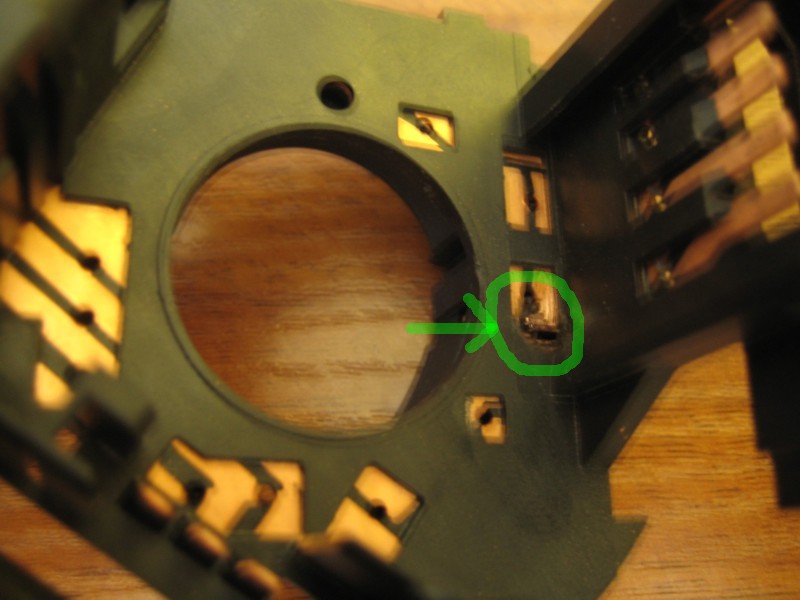

Mam taki problem: od czasu do czasu w okolicach kolumny kierowniczej wydobywa mi sie dym (robi sie zwarcie), gdy uzywam wycieraczek. Zdarzylo sie raz, ze przy samym przekreczeniu kluczyka polecial dymek. Postanowilem to rozebrac i widac na zalaczonych zdjeciach w ktorym miejscu wszystko sie odbywalo.
1. Czy ta manetka jest do wymiany?
2. Na drugim zdjeciu widac blizej te miejsce, jak sie wlancza wycieraczki przeskakuje tam jakis maly bolec. Czy w momencie przeskoczenia dotykac on ma do blaszki z jednej i drugiej strony? Czy tylko jednej? u mnie dotyka z jednej i drugiej strony.
