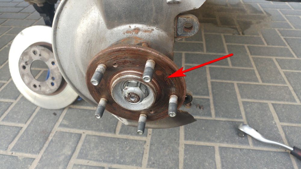

Jak się nazywa element zaznaczony strzałką (zdjęcie w załączniku)?
Ma bicie, więc muszę go wymienić. Oprócz niego coś jeszcze? Łożysko?

Piasta koła a łożysko-przeważnie tak... choć jak łożysko drugiej czy trzeciej generacji to piasta jest jego integralną częścią czyli wymieniając łożysko wymieniasz też piastę https://motofocus.pl/technika/8615/generacje-lozysk-kol-samochodow-osobowych
Przy pierwszej generacji łożysko jest przeważnie dwurzędowe kulkowe i przy wyciskaniu piasty się rozpadnie więc trzeba nowe...
