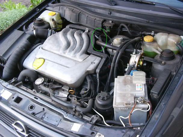

U mnie jest tak jak na foto (w zielonym owalu)

A'propos fotki to zaintrygowały mnie dwie rzeczy:
1. Rura dochodząca do puszki(?) - doprowadza powietrze??
2. ten mechanizm antywybuchowy za puszką - skuteczny jest??
Tak zrobil mi gazownik aby auto nie gaslo na wolnych obrotach przy wiekszej predkosci. I sprawdza sie
U mnie nie strzela wiec Ci nie powiem
