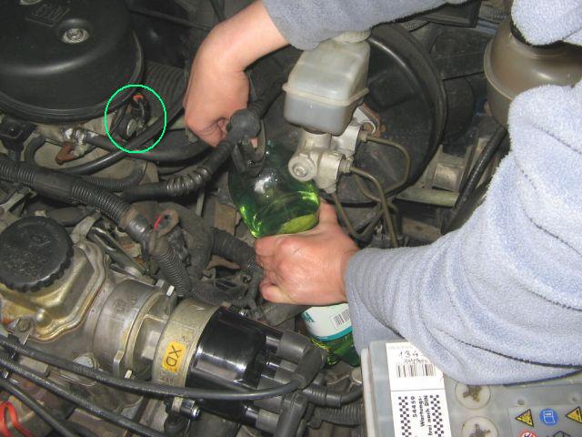

Komp miga 21 czyli czujnik położenia przepustnicy - za wysokie napięcie angryfire.gif Tylko gdzie ten czujnik jest w c14nz. jakby ktoś miał obrazek czy cuś wink.gif

> W tym zielonym kółku w załączniku, a kontrolę tego masz Tutaj
bow.gifbow.gifbow.gifblagam.gifblagam.gifblagam.gif Wilekie dzięki.
