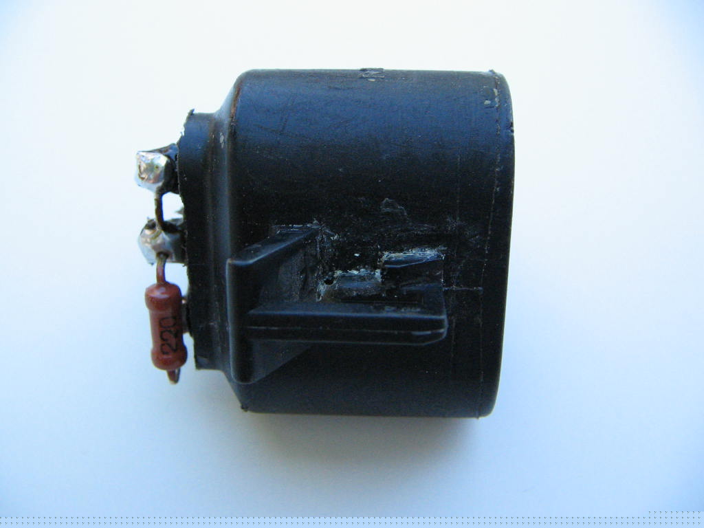

  3. Ja miałem podobny problem, zrobiłem tak jak na foto i teraz silnik chodzi O.K.
  4. Jeżeli zewrzerz styki drutem będziesz miał 91octan, jak opornikiem 220ohm - 95 octan
