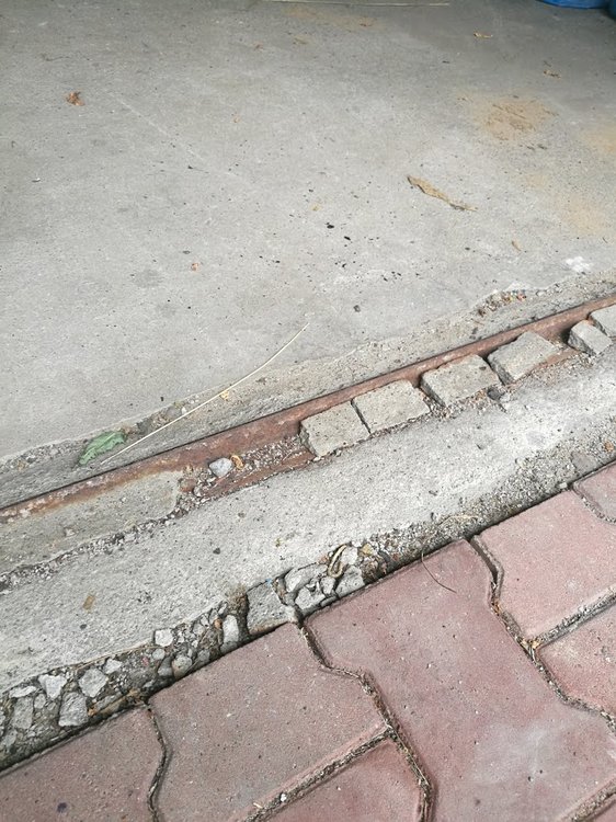

Jaka cienkowarstwowa wylewka do garażu?
A właściwie do wykończenia bramy garażowej.
Kiedyś to wyglądało tak:
A teraz wygląda tak:
Po prostu się wykruszyło. Chcę do wykuć do końca i wykończyć jakąś zaprawą.
Co by się nadawało, było mrozoodporne i nie wykruszy się po roku?
Myślałem własnie o jakiejś zaprawie cienkowarstwowej. Ewentualnie może do tego jakiś grunt sczepny. Co radzicie?
Wszystko co cienkie i sztywne się wykruszy bo próg pracuje.
Właśnie tego się obawiam:-(
A z drugiej strony mam duże i ciężkie auto i jak nic nie zrobię to za jakiś czas ta blacha się pognie.
Wywaliłbym to co przed kątownikiem i wkopał solidne krawężniki na równo z posadzką a ten profil zwyczajnie piaskiem zasypał.
Wtedy koło przejeżdżałoby z krawężnika od razu na posadzkę. Nic nie pękałoby. Piasek uleżałby się i pracował razem z kątownikiem.
Ewentualnie na profilu rząd kostki ułożyć jeśli grubość pozwoli. On i tak będzie korodował.
Żeby go zabezpieczyć trzeba by wokół wykuć, rozkopać na przekroju ze 30x30cm i solidną belkę z dobrej klasy betonu wylać z kątownikiem zatopionym w środku. I jeszcze dodatkowo zazbroić.
A po co Ci ten kątownik skoro i tak go betonujesz? Wytnij, wykuj, zalej ze 4 pręty 12, beton w workach b30. Jak kątownik miał trzymać na dole futrynę, to wspawaj po bokach kawałki płaskownika i zalej razem. Głębokość tak na sztych. Nie pęknie.
