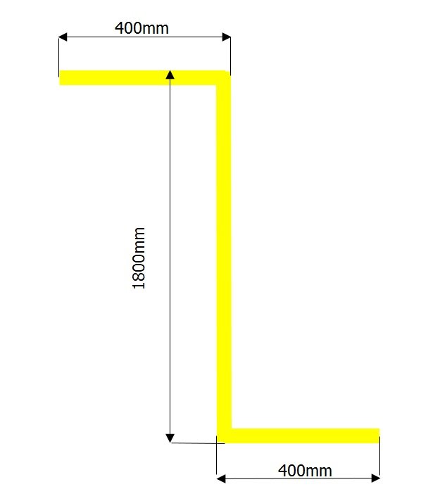

W załączniku przykład instalacji, która musi zostać stworzona (wymiary przykładowe).
Biorąc pod uwagę, że instalacja ma wyglądać jak na obrazku czyli: odcinek poziomy długość po zmontowaniu 400mm, pionowy 1800mm i kolejny poziomy 400mm (wymiary mierzone po zewnętrznej krawędzi rur - wymiar/długość maksymalna), jak należy dobrać długości rur gwintowanych w marketach?
Mierzyć odcinek rury w markecie z gwintem, bez gwintu, z jego częscią tak, żeby po skręceniu uzyskać wymiary jak na obrazku? Do tego dochodzi długość kolanka.
Jak to wszystko poprawnie policzyć/dopasować?

Z gotowców nie dopasujesz z dokładnością co do milimetra. Kolanka dodają więcej niż grubość rury a odcinki gotowe są w okrągłych długościach...
zastosować przejściówkę i zrobi z Alupexa :) , wszystko dotniesz co do milimetra :)

A jakie tolerancje zakładasz?
Jak skręcałem u siebie, to się okazało, że kolanka różnych producentów mają po skręceniu kilka milimetrów różnicy ;)
