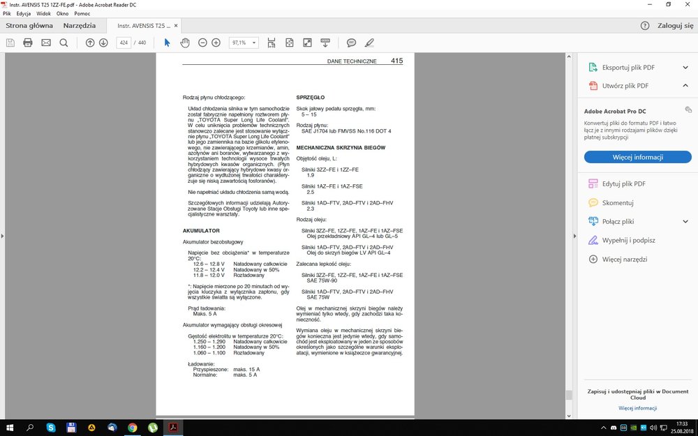

W Avensis jest wg mądrej książki 1.9-2.3 l w zależności jaki model silnika; myślę że u Ciebie będzie podobnie.
Spoko; byłbym wdzięczny, gdybyś poparł to jakimś skanem, bo chcę mieć pole do dyskusji z mechanikiem, który ostatnio policzył mi 3 l, i to po 40 zł/l, plus wymiana, oczywiście.

Poniżej dane z Avensis..

Instrukcję mam również w wersji książkowej i wczoraj ją przeglądałem, a dopiero dzisiaj udało mi się znaleźć to, co Ty wkleiłeś.
Dla benzyniaka 1,9 l mi pokazuje; 2,5 l dla dizla. U mechaniora dzisiaj byłem po dowód rejestracyjny, bo - jak się okazało - został był tam.
Pytałem, czy naprawdę tyle oleju weszło, bo nawet w lublinie ledwie jakieś dwa litry mi się zmieściły, i to chyba niecałe. Tłumaczył, że przy skrzyni jest tutaj mechanizm różnicowy i dlatego więcej tego oleju było. Nie chciałem się wykłócać, bo mechanikiem nie jestem, ale wiem, że w tylnonapędowcu w moście też jest olej, więc na wszelki wypadek odpuściłem. Tylko czemu w książce o tym dodatkowym "zbiorniku" nie wspominają...
