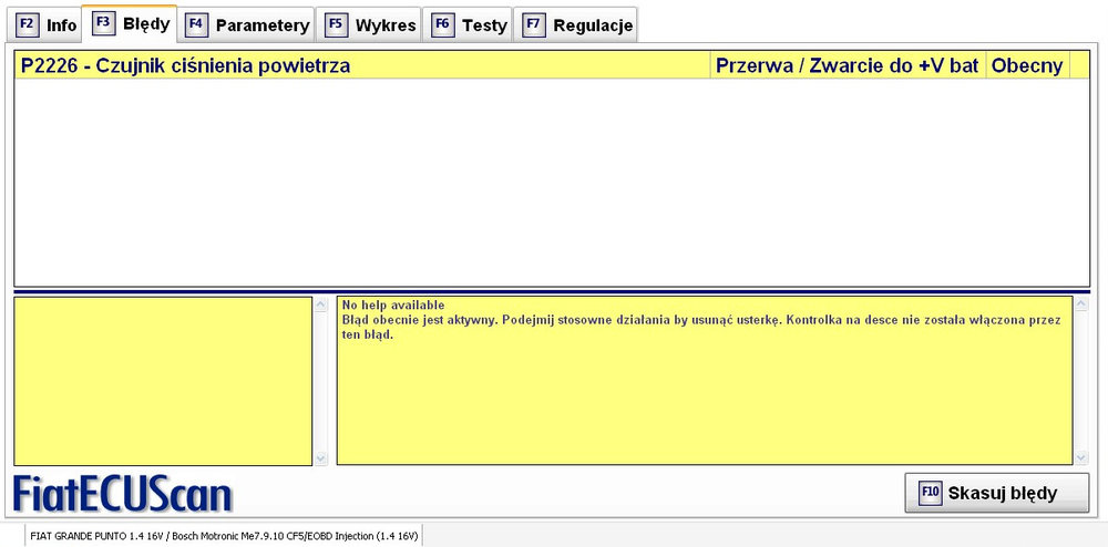

Po podłączeniu EcuScana, wywala błąd P2226, po usunięciu pojawia się ponownie. Podmieniłem czujnik - to samo.Sporadycznie występuje też wypadanie zapłonu na 4 cylindrze (który to licząc od strony rozrządu)?
Jakieś koncepcje? Na które parametry w ecu scanie zwrócić uwagę?
