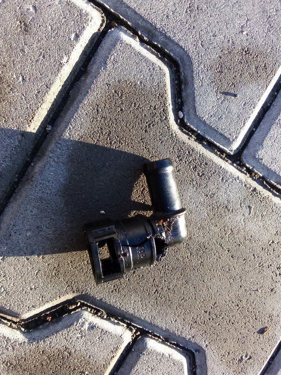

Złączka do paliwa, oleju itp
Jak się nazywa taki typ złączki? Na fotce brakuje elementu blokującego i oringow ale chyba wiadomo o co chodzi.
Już bardzo blisko:) ma ten typ złącza jakąś nazwę? Szukam trochę większej średnicy niż ten paliwowy.
Jakiej? Są takie same do nagrzewnic. Około 12 - 15 mm. i większe.
Mam nawet chyba jedną czy dwie? Ale z ostrożnego demontażu, więc w całości.
Krociec na wąż ma 15mm i zakładam że tyle samo ma ten krociec od strony szybkozlacza. Ta złączka to od hydrauliki w koparce. Dokładniej to łączniki chłodnicy.
To nie wiem czy te od układu chłodzenia będą pasować, bo ciśnienia mogą być inne i uszczelnienia muszą być olejoodporne:hmm:
Dokładnie takie były do nagrzewnicy w Cuore L276. Poszukam numeru katalogowego to będzie z górki.
Jaka koparka? Marka/model?
Podjedź lub przedzwoń do sklepu z hydrauliką siłową w okolicy, będzie pewnie najprościej.
Od sklepów rozpocząłem poszukiwania i szukam teraz po necie... Koparkoladowarka JCB 3CX, silnik jcb.
 Cisnienie to raczej nie jest duże bo to z pewnością powroty. Uszczelnienia faktycznie mogą być inne, tu są zielone oringi:)
Edytowane przez Danielpoz.
Myślałem że to bardziej banalna sprawa jeśli chodzi o dostępność. Zamówione i na jutro do odbioru. 30zl netto sztuka w serwisie JCB
Dziękuję wszystkim za pomoc.
