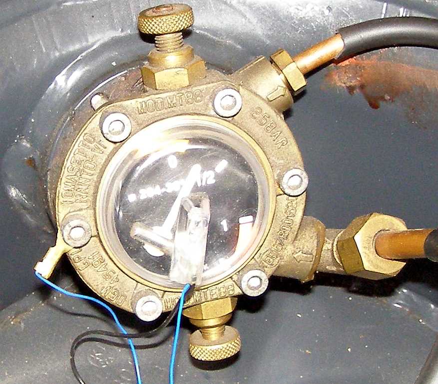

Dzisiaj rano silnik zaczął mi gasnąć na gazie jak gdyby zbiornik był pusty, dojechałem do pracy na benzynie, ale potem zajrzałem do zbiornika, a wskazówka pokazuje, że jest jeszcze jeszcze gaz - ok. 1/3 pojemności zbiornika. Co jest grane ? Czyżby plywak się gdzieś zakleszczył ? Czy może filtr gazu jest zapchany ?
załaczam fotkę wielozaworu. Przy okazji: pewien gazownik stwierdził, że ten wielozawór jest stary i trzeba by go wymienić ? Czy możecie coś fachowo napisać ? smile.gif

Najlepszy wskaznik poziomu gazu u mnie jest taki. Tankuje do pełna, resetuje licznik dziennego przebiegu i jeżdze. Jak na liczniku mam 300-320 kilometrów to znaczy ze musze powoli po LPG się udać zeby.GIF
Pozdro.
PeEss: Ten wskaźnik na butli to się nadaje... do wywalenia zeby.GIF

Nie patrz na wskaźnik na butli, też mi źle wskazuje pojechałem z tym problemem do gazowca i powiedział żeby nie zwracać na to uwagi bo to podobno normalka że źle wskazuje. Odradzał mi naprawę tego poprzez wymianę zaworu ze względu na kosz pow. 200 zeta i z racji że niedługo po wymianie będzie to samo sick.gif Zaproponował wyjeżdżenie gazu do 0 i ustawienie prawidłowo rezerwy, dodał też że poziom gazu wskazują diody na przełączniku benzyna/gaz. Olej to po prostu.
