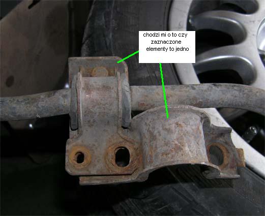

> Chodzi ci o cos takiego?
ooooooooo
zaraz, zaraz, a ten drugi otwór od obejmy stabilizatora - do czego przymocowany jest??
Obejma wahacza idzie sobie w kształcie U i później odstaje jeszcze taki wypust pod obejmę stabilizatora tak?
> ooooooooo
> przymocowany jest??

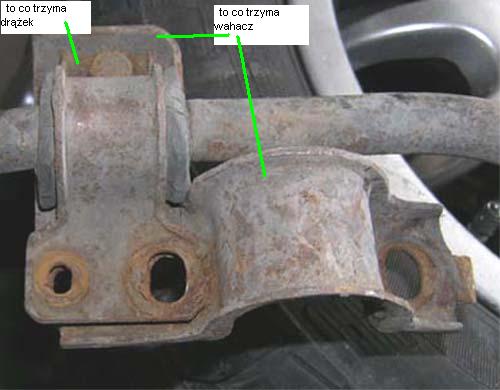

to dwa elementy. ten ktory jest poziomy trzyma wachacz.
ten ktory trzyma drazek widac na wyraznie bo drazek w nim jest na zalaczonym obrazku wink.gif
> zalaczonym obrazku

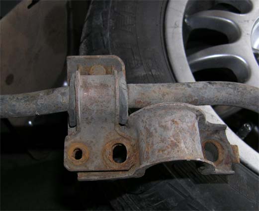

Sorry za upierdliwość, ale dołączam rozjaśniony i powiększony fotos z którego wynika coś nieco innego - chyba że się mylę więc powiedz mi do czego jest przykręcona druga śruba obejmy stabilizatora (ta co widać jej łepek)
to co trzyma wachacz jest przykrecone do podlogi na 2 sruby
to co trzyma stabilizator jest przykrecone do wspornika co trzyma wahacz oraz pod jedna ze srub trzymajacych ten wspornik.
Ta mala dziurka (po lewo ) jest od srubki ustalajacej , calkowicie zbednej oraz upierdliwej w skrecaniu:)

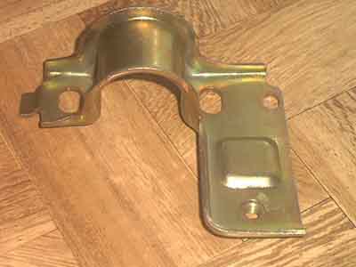

Co do obejmy to niestety-różni się od mniejszych jednostek silnikowych. Kupiłem te do 1,4 i załączam fotkę. Obejmy stabilizatora zarówno skrajne jak i te montowane do tylnego mocowania wahacza są także dostępne w sklepach.
