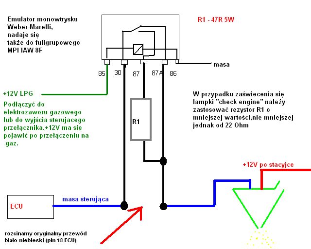

dla wszystkich,mających chamsko odcięty wtryskiwacz (w Punto 55/60) lub wtryskiwacze (Punto 75) i palącą się z tego powodu lampkę "check engine" mam oto mały,mega prościutki schemacik-soluszyn wink.gif
Jedynym elementem elektronicznym jest taki sobie oporniczek za 50 groszy... grinser006.gif
Czyli tak wlasciwie...do przekaznika dokladamy rezystor i mamy z glowy checka palacz.gif

To jaki w sumie zastsowales rezystor do tego 60SPI? Taki jak jest podany? hmm.gif

A mowisz, ze rozcinac kabel przy ECU czy lepiej podpinac sie pod wtryski hmm.gif

nie ma znaczenia...mozesz przy samym wtrysku - masz SPI to masz latwo...jedynie musi to być kabel (masa sterująca) z ECU,a nie +12V z przekaźnika podwójnego...
> Spoko to sie sprawdzi miernikiem
wystarczy znać kolor przewodu - bialo-niebieski zarówno w 55/60,jak i w 75... wink.gif

A jeszcze jedno przeciez bingo M tez rozlacza wtryski jakims przekaznikiem, nie mozna byu sie jakos w te przewody tym rezystorem wpiac hmm.gif
Czy jesli wepne tam ten przekaznik, to to odcinanie przez Bingo M odlaczyc hmm.gif

źle,bo jak wstawisz między te kable rezystor,to będziesz mieć stale wypięty wtrysk zlosnik.gif
Jedyna opcja to wymiana opornika w środku w Bingo...ze 100 Ohm na te 47...
> odlaczyc
tak,odłączyć - przekaznik wpinasz w miejsce zoltych kabelkow Bingo...
